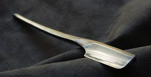

Bonjours à tous,
Voici un kamisori, plutôt traditionnel en Nimai de C130 sur vieux fer, à trempe sélective à l'eau.
Le polissage est plus poussé que d'habitude sur celui-ci.
La lame mesure 45 millimètres, et l'emouture est traditionnelle (3/3 ; 2/3).
bryan

Ce kamisori est très élégant comme toujours !
La ligne de trempe n'est-elle pas un peu trop basse ? D'un autre côté, sur ce type de lame, on ne doit vraiment pas enlever beaucoup de matière à l'affûtage...

Superbe, quelle élégance de ligne ! Se raser avec ce genre de rasoir doit être une expérience intéressante... et un peu tremblante !
Que donnerait un Nimaï 115W8/vieux fer ? Y aurait-il un intérêt à cette combinaison ? Ou un XC avec le 115W8 ?

Je ne voulais pas une ligne de trempe trop haute pour ne pas mettre le bazar sur la soudure du haut ; mais du coup, elle est limite trop basse.
Pour le 115W8 et vieux fer ou acier doux, il n'y a pas de souci particulier, c'est juste une question de feeling. Personnellement, je trouve que c'est "trop" tenace pour un rasoir, et rend l'affilage particulièrement pesant.
Par contre, quand il est prêt le 115w8... attention, ça tient la coupe, et longtemps ! Pour la douceur de rasage, je ne sais pas me prononcer pour le moment.
