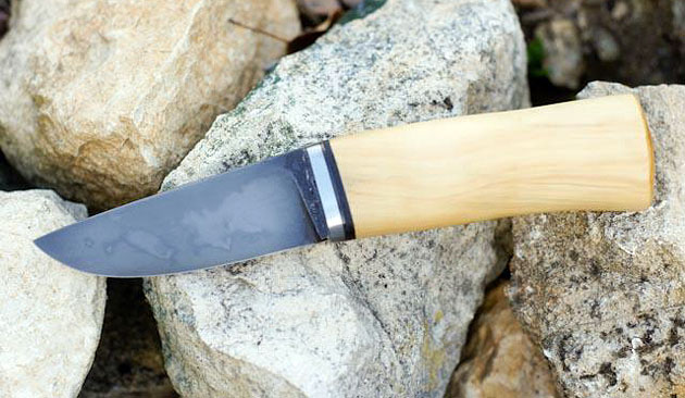

Bonjours à tous,

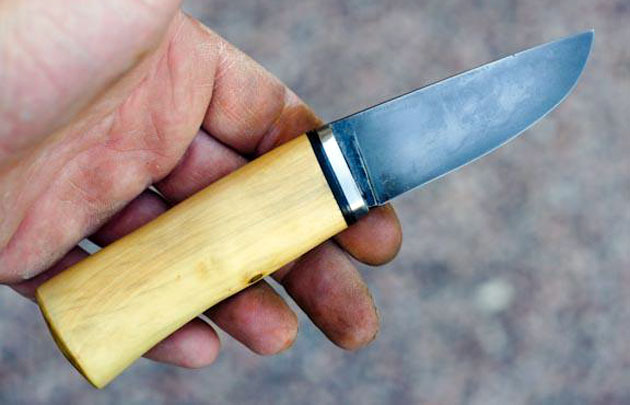

voici un autre petit couteau comme j'aime faire : la lame est en C130, le manche en buis, la garde en acier doux et cuir.

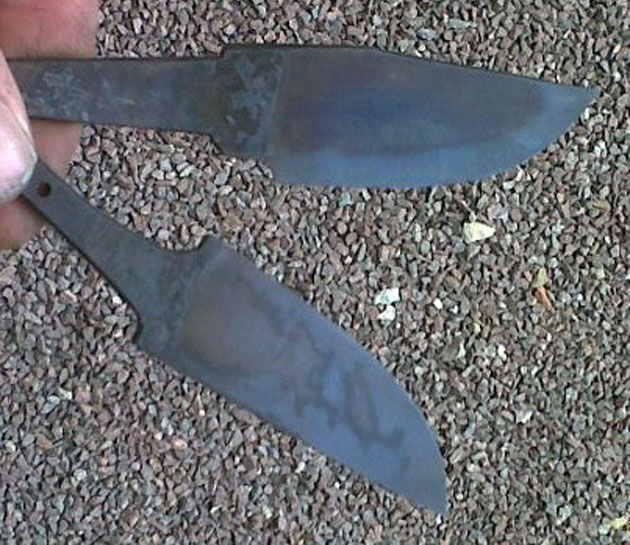

Le fil de la lame était trop fin pour une trempe à l'eau : moins d'un millimètre, c'est compliqué... mais comme j’étais content de mes recuits et normalisations, j'ai quand même pris le risque de tremper à l'eau. Dos en premier, je n'ai pas eu de casse, mais le fil a légèrement voilé ; vite repris, il est maintenant parfaitement droit.
La lame mesure environ 8 centimètres, et le manche 10 centimètres.
bryan

Quand tu dis "vite repris", veux-tu dire tout de suite en sortie de trempe ? Comment t'y prends-tu ?
Re: Petit couteau fixe à lame en acier C130 et manche en buis
Messagede bryan » Sam 23 Juin 2012 16:59
Oui, directement à la sortie de trempe, la lame étant encore "chaude", sur une face très propre d'un tas en bois avec un petit marteau bombé. Il n'y a presque rien à reprendre, c'est très rapide à faire. Plus le fait de remonter un chouilla le fil avant de reprendre l'émouture et c'est propre.
