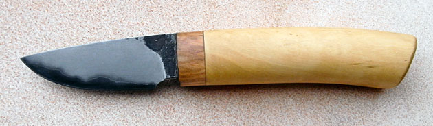

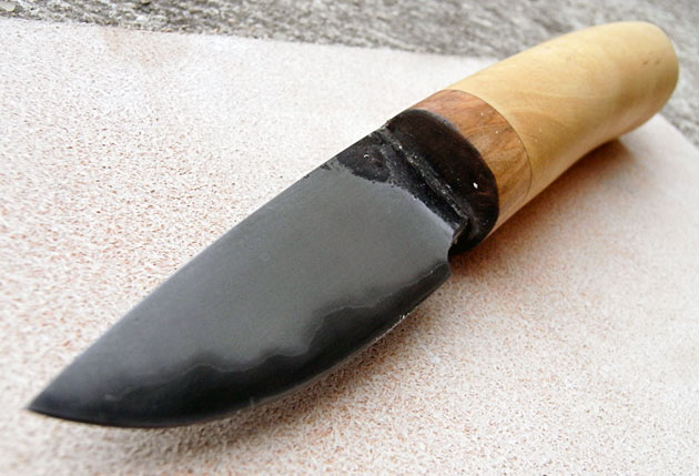

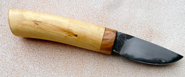

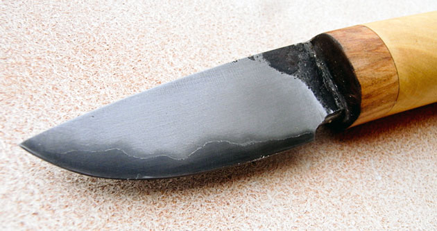

Salut,
C'est la première lame san mai (lame composite 3 couches) que je sors correctement .
J'ai fait des dizaines d’essais plus ou moins fructueux mais je n’étais pas content du résultat. Le plus compliqué est de conserver la mise d'acier bien centrée entre les deux couches de fer pur. Un pilon devrait aider, mais pour le moment c'est à la main.
J'ai forgé en U un morceau de fer pur, et glissé une plaque d'acier au centre, soudé et étiré le barreau.
Le manche est en buis et olivier.
Le couteau est trempé à l'huile chaude et revenu a 220 et 200°.
bryan

Très jolie ligne, belle cambrure... Très beau aux yeux, et le manche doit être bien agréable au toucher.
Trois questions : utilises-tu le C130 (soit dit en passant pas simple à trouver chez les fournisseurs sur le net : on en parle, on ne le trouve pas...) pour éviter le phénomène de migration du carbone et garder un coeur ou au moins un tranchant très dur ?

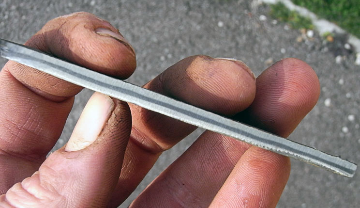

Peux-tu nous faire une photo vue de haut pour que l'on puisse apprécier le sandwich s'il te plaît ?

oui j'utilise le C130 mais sur ce couteau, c'est un équivalent au C70 (lien).
Rien pour affirmer ce que je vais dire, mais je pense qu'il reste largement ce qu'il faut en C dans le tranchant. Il n'y a pas vraiment moyen d’éviter la migration du carbone, à part avec une couche de nickel je crois, ou de la silice... le vieux fer semble un peu chargé en silice, ce qui éviterait la migration ou la limiterait. Je creuse... je creuse...
Je n'ai pas de photo du haut du sandwich monté sur le couteau, mais j'ai celle-ci :
Juste avant la mise en forme de la lame.
