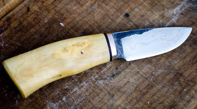

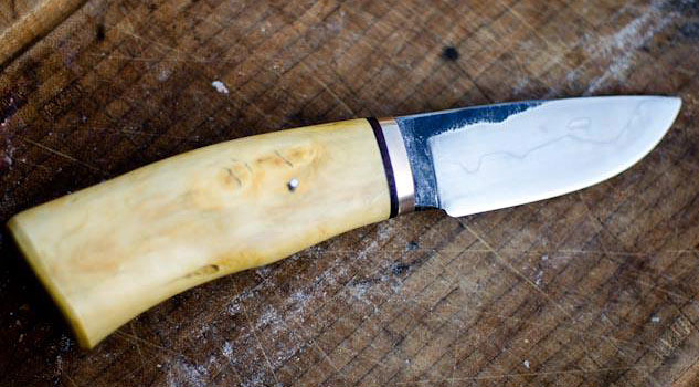

Bonjours à tous,
voici un petit couteau fixe avec 8cm de tranchant sur une lame de 9 cm.
Le manche en buis/cuir/et quelque chose au cuivre mesure lui 11 cm environ. Par contre, il est relativement gros.
La lame est en 145SC, acier que je teste en ce moment. Elle est trempée à l'eau. Je n'ai pas de duromètre mais ça va chercher relativement haut juste après la trempe, je pense.
Elle a subi 3 revenu plus 1, et un polissage jusqu'au 2000. La révélation est faite au nital.
Pour le moment, je n'ai pas grand chose à dire a propos de cet acier, mise a part qu'il est plutôt très sensible au respect des températures. J'ai mon couteau personnel en 145SC qui sert quasiment tous les jours (je ne vous le montre pas celui-là, c'est vraiment un couteau de test). Ca s’affûte pas mal à la coticule, et de temps en temps à la céramique fine.
bryan

Messagede Olivier21 » Sam 7 Avr 2012 09:00
c'est un bel utilitaire que voilà. Le manche est un peu trop gros à mon goût, mais bon, comme tout ce qui touche à l'esthétique, c'est vraiment personnel et n'engage que moi.
Qu'entends-tu par 3 revenus + 1 ?
Le tranchant est-il descendu au marteau ?
Est-ce une demie-soie ?
Bonne journée,
Re: Couteau fixe à lame en acier 145SC et manche en buis
Messagede bryan » Sam 7 Avr 2012 10:45
Salut,
je fais 3 revenus après trempe et un 4ème, plus bas, 24 heures après.
Tout est fait au marteau, je ne laisse pas tout à fait 2 mm au tranchant à la forge. C'est justement ce qui est bien avec la forge, et en bon auvergnat, j’économise mes bandes céramique...
Ensuite je passe juste un coup de bande au grain 36 pour bien centrer le tranchant et je passe un coup de 120 sur le "fil" pour enlever les irrégularités avant trempe. Et après les revenus, je reprends au grain 80, jusqu’au 2000.
Je ne fais pas toujours comme ça : certaines fois, je finis la lame jusqu'au grain 240 au backstand avant la trempe.
Pour la soie : ici elle fait 10 cm de long. J'ai justement fais des tests, j'avais un doute sur la longueur de soie minimale à avoir, un doute aussi sur l'utilité du rivet et de la colle.
Avec un manche en buis, et un percement du manche ajusté a la soie "à sec" (donc l'assemblage se fait en "force" au marteau), sans rivet sans colle, c'est impossible de sortir la lame sans utiliser de marteau ; alors, avec un rivet et de la colle, c'est la destruction obligatoire du manche.
bryan
Messages: 637

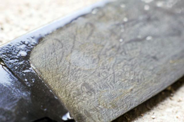

Messagede BDelor » Mar 10 Avr 2012 21:43
En tout cas je suis très intrigué par la structure visible sur ta dernière photo. Est-ce qu'elle perdure après le polissage ?
Messagede bryan » Mar 10 Avr 2012 22:00
C'est vraiment visible après révélation. Ça passe au polissage, mais au nital j'arrive à garder quand même quelques traces visibles. (Par contre, c'est une misère à prendre en photo.)
Même chose sur le C130, mais moins prononcé, et Fabian m'a montré une lame en 2519 avec la même chose...
