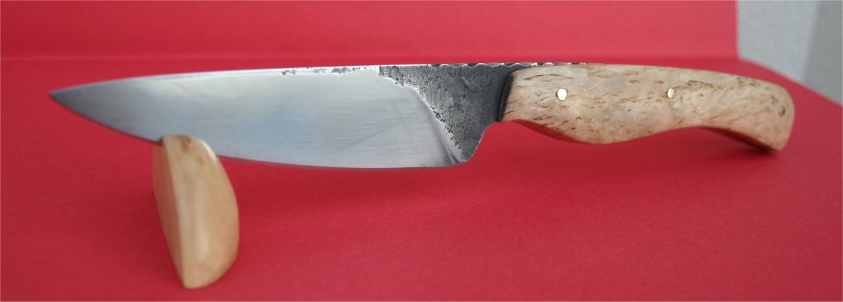

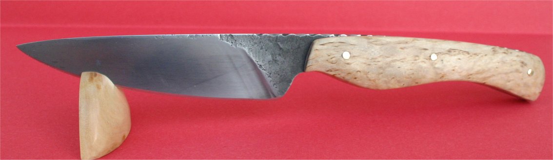

Messagede Giloud31 » Mar 22 Mar 2011 09:33
voici le dernier né :
    Un plate semelle forgé dans du XC75.
    Longueur totale 21,5 pour un tranchant de 10.
    Épaisseur de lame 3 mm.
Les traitements thermiques sont les suivants : Trempe à l'huile chauffée à 40° suivi de 2 revenus de 45 mn à 200° avec refroidissement à l'eau froide entre les 2.
La finition a été faite au perchlorure de fer suivi d'une patine laine d'acier 000 et huile.

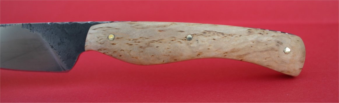

Le manche est en bouleau madré que j'ai monté avec des rivets en maillechort jaune pour être dans les teintes du bois.

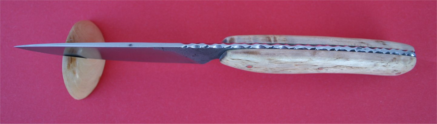

Enfin pour terminer : un guillochage depuis le talon jusqu'au droit du démarrage de l'émouture.

C'est une superbe ligne avec un beau départ d'émouture qui donne du punch à l'ensemble. J'aime beaucoup le résultat simple et efficace.
Par contre, concernant des deux revenus de 45mn à la même température sur du XC75, il ne doit pas y avoir beaucoup de choses qui restent à transformer après le premier, non ?

Pour les 2 revenus, j'applique les enseignements de mon dernier stage... et je joue la sécurité. Donc, j'effectue deux revenus de 45 minutes à 200° plutôt qu'un seul un peu plus long et surtout le refroidissement à l'eau froide entre les 2 pour permettre de supprimer l'auténite résiduelle qui pourrait continuer à évoluer.
Mais j'imagine que tout le monde n'applique pas exactement les mêmes règles lors des traitements thermiques. Peut-être que si Achim passe par ici, il pourra également donner son avis !

J'aime beaucoup les formes de ce couteau, il m'a l'air très efficace .
Qu'est-ce que veut dire "madré" dans bouleau madré ? Cela joue-t-il sur la solidité du bois ?

il existe plusieurs variétés de bouleaux, je ne les connais d'ailleurs pas toutes : le blanc, le jaune, ... il y a également des mouchetés, des madrés... Ca n'est pas un traitement sur le bois mais son type.
Le bouleau madré n'est pas plus résistant que les autres.
Ce à quoi tu dois faire allusion est le procédé de stabilisation qui permet d'arriver à augmenter la densité d'un bois (ou autres matériaux). On parle alors de bois "stabilisé" et dans ce cas effectivement la résistance est bien supérieure à ce qu'elle est à l'origine.
