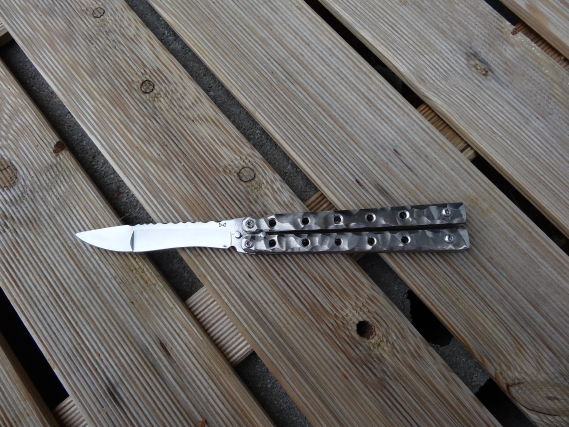

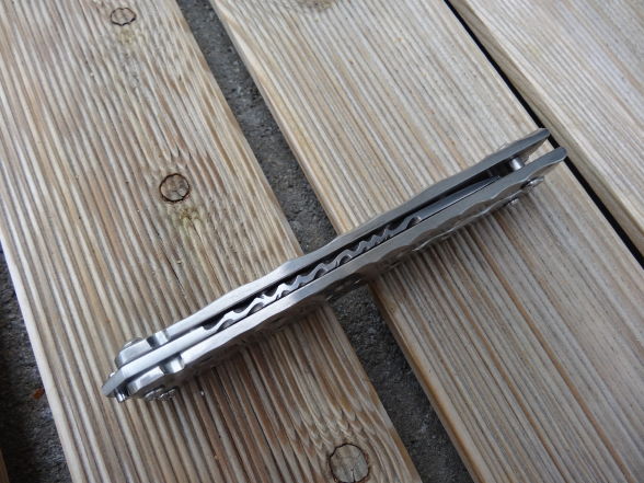

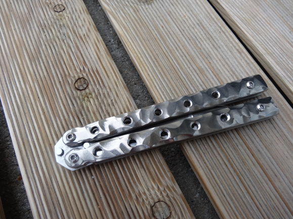

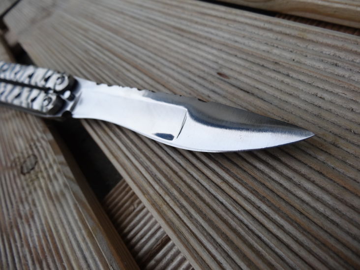

Messagede cardoso5fr » Mar 7 Aoû 2012 11:35
Voici un nouveau couteau balisong avec une double émouture (Lum Style) et un tranchant "recurved". Ses caractéristiques sont les suivantes :
  • Fermé, il mesure 14,5 centimètres, pour 1 centimètre d'épaisseur, 1,4 centimètres au pivot et 24,7 centimètres de longueur ouvert, 10,5 centimètres de tranchant.
  • Sa lame est en acier 115W8 de 3,2 millimètres d'épaisseur.
  • Il a subi une trempe à l'huile, un revenu à 200°C.
  • Il est monté sur roulement à billes.
  • Ses branches sont en Ta6v4 de 4 millimètres d'épaisseur.
Il n'y a absolument aucun jeu vertical et un flip parfait : le pied. Il faut que j'ajoute un peu de Loctite au pivot et cela roule.
