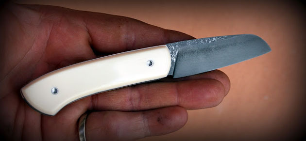

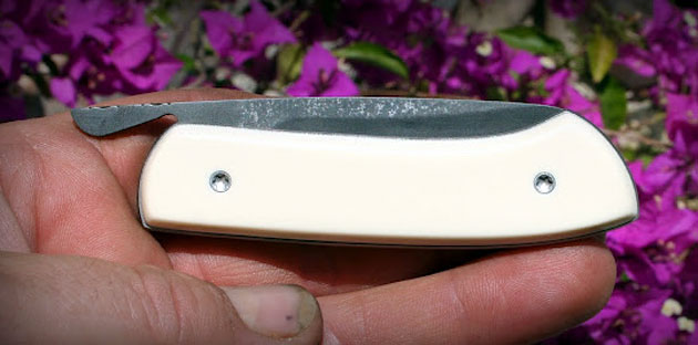

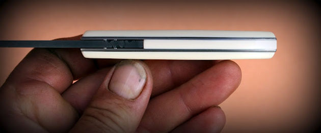

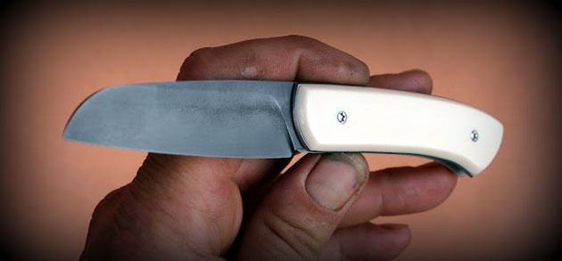

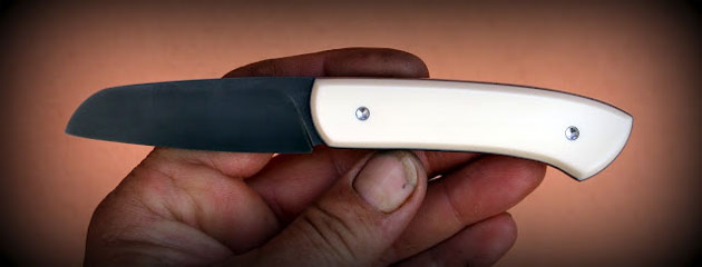

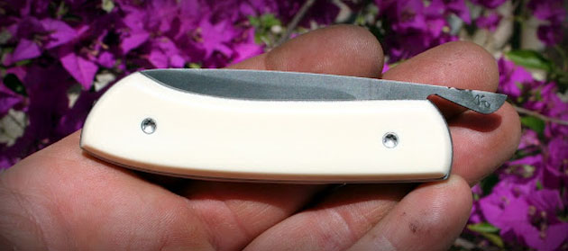

Voici un couteau à montage piémontais.
La lame est 115W8, révélée au perchlorure. Elle est montée sur des platines en titane et les plaquettes sont en Elforyn.
La longueur totale du couteau est de 16 centimètres, le tranchant de 7 centimètres.

Je le trouve parfaitement abouti : la ligne très épurée, l'alignement du dos de lame avec le talon du manche, la matière choisie...
Comment procèdes-tu pour avoir des rivetages aussi réguliers ?

Bonjour Bernard et merci.
Ce ne sont pas des rivetages mais des vis M3 dont je réduis le diamètre de la tête. On ne le voit pas bien sur la photo.
