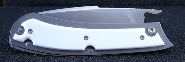

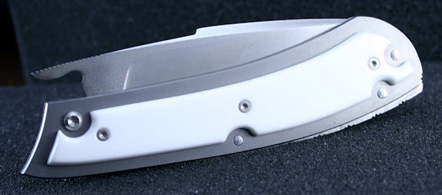

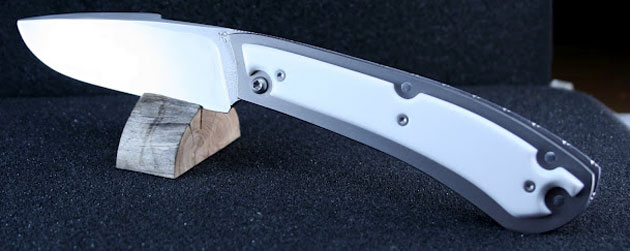

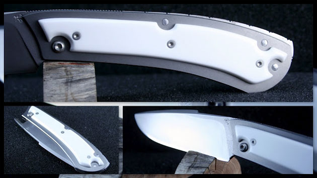

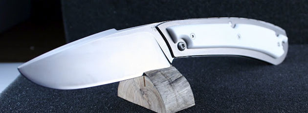

Ce couteau m'est venu de la constatation que lorsque l'on ferme un cran plat, on voit l'angle droit que forme le cran sur le dos de la lame. Et ce n'est pas toujours joli, surtout lorsque l'on veut une lame large et qu'on est obligé de de-axé le pivot. Le cran se voit d'autant plus.
Donc je me suis dit qu'on pouvait laisser une lentille de piémontais (par exemple) pour l’esthétique et faire dessous le cran. Évidemment le ressort a une forme un peu étrange, mais ça fonctionne bien.
Vous me direz ce que vous en pensez.
C'est donc un Det aux caractéristiques suivantes :
  • Longueur totale : 21 cm pour 9.5 cm de tranchant.
  • Lame en Niolox 3mm microbillée.
  • Ressort en Z20 guilloché et microbillé.
  • Platines en titane microbillées.
  • Plaquettes en Antium (données gracieusement par Nanou, merci encore)
Je pense d'ailleurs lui faire faire un petit stage chez Nanou, afin qu'elle fasse deux jolis scrimshaws sur ces plaquettes. Je sais pas quoi encore, alors si vous avez des idées.
Voici les photos :

Ce que cela m'évoque, c'est que ce couteau est ingénieux, propre, futuriste dans sa ligne et élégant ; du bon travail quoi.

Bonsoir kof,
avec sa ligne fluide et racée, ce couteau devrait plaire aux amateurs d'objets high-tech.
Il semble fait d'un minimum de matériau pour se concentrer sur le fonctionnel ; le guillochage, sans minauderies, est une concession esthétique qui lui va à merveille !
Mais au juste, qu'est-ce que l'antium ?

Messagede kof » Dim 12 Fév 2012 22:16
Merci Ben, et merci Iron-Frog.
L'antium est une pierre reconstituée sur une base de résine.
Bonne soirée

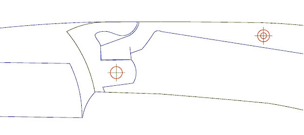

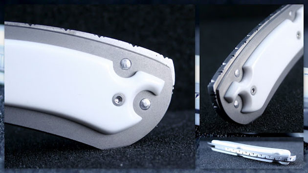

La découpe des plaquettes est une réussite sur le plan esthétique. Le scrimshaw est-il possible sur cette matière ?
J'ai du mal a comprendre où se trouve le point d'appui et de contact de ton ressort sur la lame... peux-tu expliquer stp ?
Félicitation pour les finitions impeccables !

Messagede kof » Dim 12 Fév 2012 23:44
Bonjour et merci Bernard,
Oui, le scrimshaw est possible sur cette matière.
Pour le ressort, un dessin vaut mieux que des explications :

Messagede Giloud31 » Lun 13 Fév 2012 13:04
Bonjour Kof,
Superbe couteau, j'aime les objets design et celui-ci est vraiment une réussite.
Merci pour le dessin qui permet de comprendre l'ingéniosité du système.
J'ai une question : Quelle est la côte de ton axe ?
J'imagine que c'est au moins du 3mm, ce qui laisse peu de matière autour de l'axe. Est-ce que ça n'est pas un peu juste ?

Messagede chris29 » Lun 13 Fév 2012 18:08
Belles lignes et superbes finitions. Bravo.

Messagede kof » Lun 13 Fév 2012 19:43
Giloud31 a écrit:J'ai une question : Quelle est la côte de ton axe ?
Merci Giloud31,
Le diamètre de l'axe est de 4mm. L'axe est trempé.
Ça laisse 3mm de part et d'autre sur 3mm d'épaisseur, largement suffisant.

Messagede BDelor » Lun 13 Fév 2012 20:43
Merci pour le schéma, Christophe.
En réel, est-ce que la butée en position ouverte se fait entre le talon de lame et le nez du ressort, ou est-ce la lentille qui vient au contact du ressort ?
