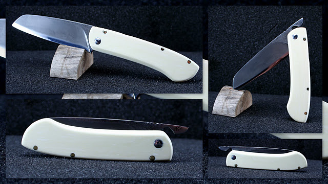

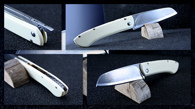

Aujourd'hui, je vous présente un couteau Det piémontais de petit format, super pour la petite poche de jean. Ses caractéristiques sont :
  • Longueur totale ouvert : 16cm,
  • Longueur de tranchant : 7.5cm,
  • Lame en acier 1.2442 d'épaisseur 3.2mm - trempée à l'huile
  • Les plaquettes sont en elforyn,
  • rivets en laiton et axe en acier maté, contre-pièce en buffle.

j'aime bien la ligne, on dirait une fine baleine ou un dauphin. L'association elforyn et buffle s'équilibre bien. Et l'arrondi de la lentille qui épouse l'arrondi du manche est classe, et visiblement bien pensé.
