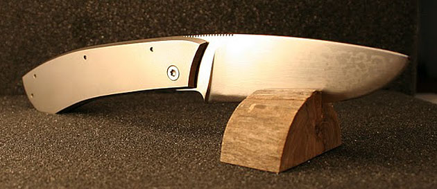

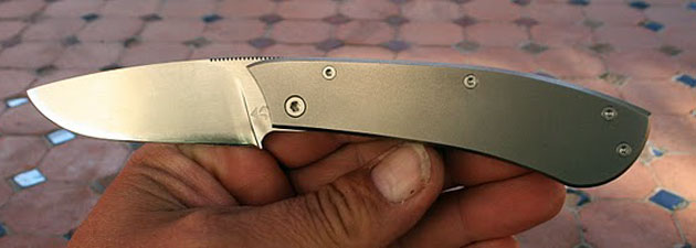

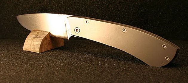

Aujourd'hui, je vous présente un Det pliant à friction.
La lame est en D2 et les plaquettes en titane micro-billé.
La longueur totale est de 185mm pour 80mm de lame.
L'épaisseur de lame est de 3.2mm.

C'est une belle ligne, belle finition, un bel ensemble cohérent. J'aime beaucoup le coté simple et sobre.

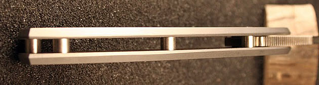

Il n'est pas courant de voir quelqu'un opter pour des vis traversantes dans un taraudage sur la seconde plaquette ; pourtant c'est particulièrement efficace.

C'est un beau couteau !
Je procède de la même manière pour mon bran avec des entretoises et des vis traversantes.

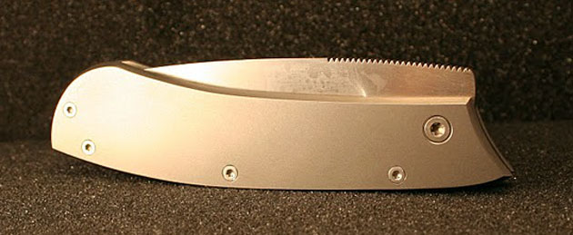

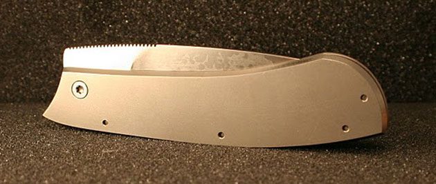

Deux petites remarques : il aurait mieux valu à mon avis que tes vis arasent la platine (celle où il y a le taraudage).
De plus je me demande comment tu as fini ta lame : il me semble voir des ombres étranges sur ton D2. As-tu utilisé un feuillard pour la trempe ? C'est nécessaire, sachant qu'il y a un temps de maintien de 20 à 30 minutes à plus de 1000 degrés.
Si c'est un titane grade 5, vu l'épaisseur, tu pourras faire un liner ou un frame-lock par la suite.

Pour les vis, j'aime bien comme ça, justement parce que ça fait un contraste par rapport à toute la surface de la plaquette. Mais bon, c'est vrai aussi que tout le monde me fait la même remarque donc il faudra essayer...
Pour les marques sur la lame, elles sont apparues à la trempe (trempe papillote bien sûr). Sur cette lame, j'avais fait les finitions avant trempe, ce qui est sans doute une erreur pour cet acier. Je n'ai pas assez d'expérience sur le D2 et je me suis dit que comme la trempe de cet acier (à l'air) n'est pas stressante, on pouvait pousser les finitions avant trempe. Sauf que dans mon cas, ces petites volutes sont apparues et il n'est plus possible de les enlever sauf au backstand peut être mais je ne souhaitais pas reprendre les finitions d'autant plus que sur du D2, même après revenu, c'est raide !
Mais peut être, y a-t'il une solution pour ne pas avoir ces volutes ? Si quelqu'un a la réponse, merci d'avance.

Personnellement pour le D2, je monte au grain 120 avant trempe puis j'effectue une reprise au 120, 240, 400. Par contre, je laisse entre 3 et 4/10 de mm au fil avant trempe car comme tu le dis, le D2 après revenu, c'est raide. (Il est tout de même préconisé d'en faire deux de 1h30 à 250°C.)
