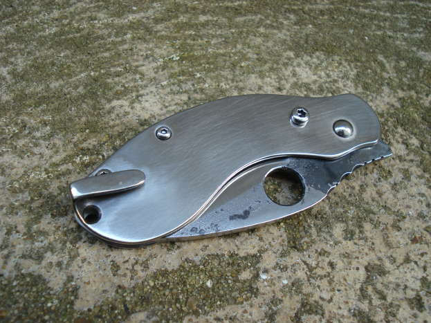

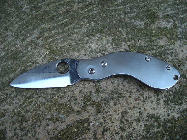

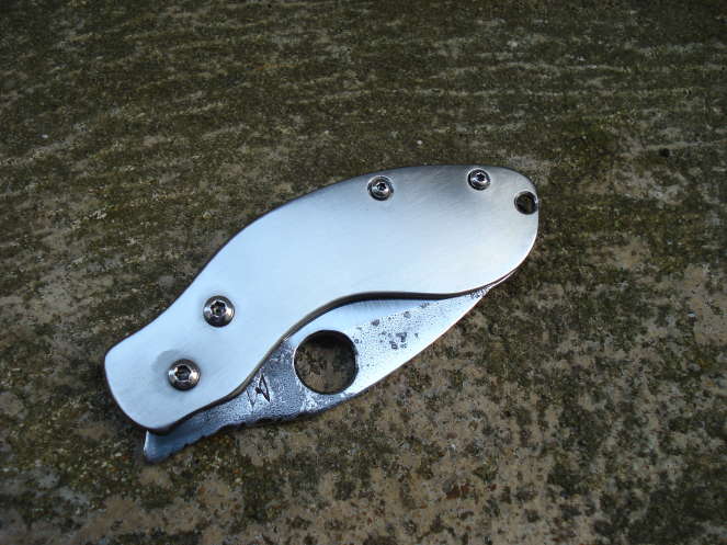

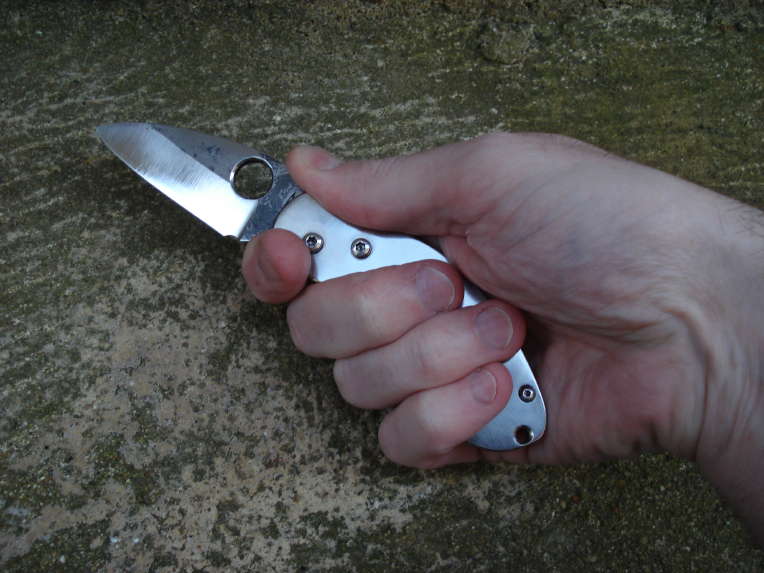

Un petit délire personnel : un design totalement inspiré du Lava de Chad Los Banos (produit par Spyderco).
J'ai l'accord de Chad pour continuer à m'inspirer de son travail, et il a trouvé le modèle (enfin mon interprétation) intéressante.
  • Fermé 9cm.
  • Haut de 4 cm.
  • Epaisseur 7mm, 11 mm au clip et aux vis.
  • 15,4cm ouvert.
  • 5cm de tranchant.
  • Spyderhole licensed by spyderco : 12mm chanfreiné. (un peu trop d'ailleurs.)
  • Manche en Ta6v4, clip replié d'un seul tenant avec la plaquette
C'est mon edc depuis quelques temps.
