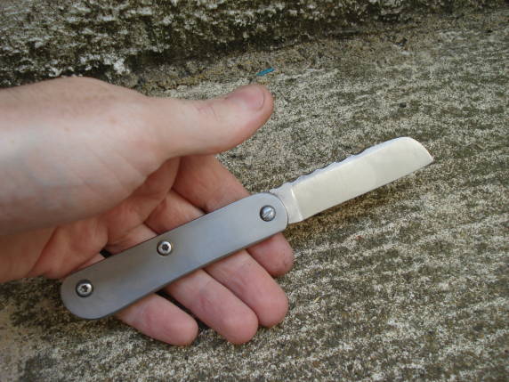

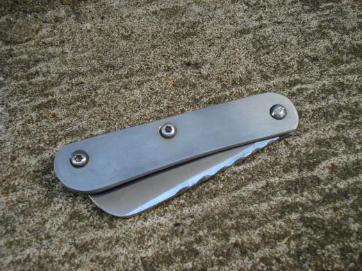

Messagede cardoso5fr » Mar 31 Aoû 2010 19:17
Voici mon premier couteau à cran plat fonctionnel.
Il est loin d'être parfait, c'est une reprise d'un essai de l'an passé : j'ai modifié le ressort, et je l'ai retrempé.
  • Fermé 9,5 cm,
  • hauteur 3 cm,
  • 16,4 cm,
  • 6,5 cm de tranchant,
  • lame en xc75,
  • ressort en 90MCV8.
