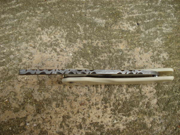

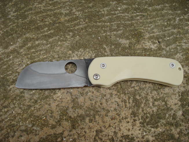

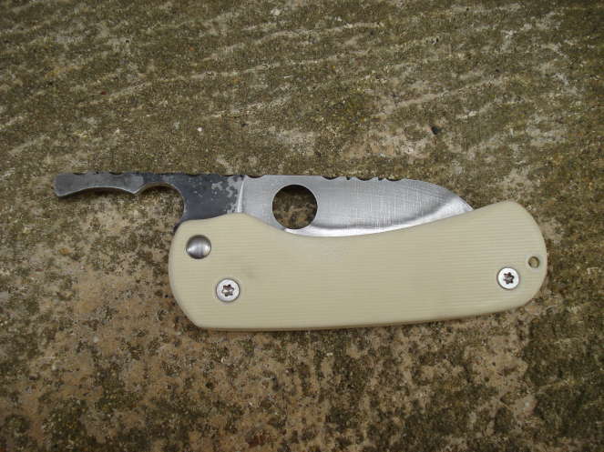

Voici un couteau à friction en G10 blanc, dont la lame est en acier XC75. Ses caractéristiques sont les suivantes :
  • Manche G10 Blanc
  • Lame en XC75, 3mm, trempe sélective, revenu flash sur pièce chaude.
  • Tranchant de 6,3cm pour une lame de 7cm.
  • Hauteur 2,6 cm
  • Ouvert 16 cm
  • Fermé 9cm et 12 cm avec la lentille.
  • Spyderhole licensed by Spyderco (même si encore une fois il ne sert pas à grand chose.)
  • Hauteur fermé, 3,8 cm
  • Epaisseur 9mm et 11 mm au pivot.
Re: Couteau à friction en G10 blanc et XC75
Messagede BDelor » Mer 12 Mai 2010 19:17
Bien dans ton style, avec un résultat toujours aussi plaisant.

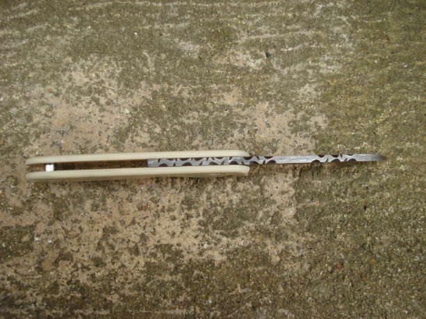

Je suppose que le spyderhole était percé avant la trempe ? Cela a eu un effet intéressant sur la ligne de trempe !
Messagede cardoso5fr » Mer 12 Mai 2010 20:06
En effet je fais le perçage avant trempe : déjà qu'il n'est pas extrêmement simple de percer les gros diamètres avec ma petite perceuse chinoise, si je tentais de le faire après la trempe cela serait impossible sans mèches spéciales.
C'est un effet intéressant que j'ai réussi à reproduire sur un autre. La trempe sélective est réalisée par chauffe sélective au chalumeau, ce qui permet de bien contrôler la montée de la ligne de trempe. J'aime assez le résultat qui vient "mordre" dans l'oeil.
Je ne sais par contre si cela ne fragilise pas un peu la lame d'avoir un petit morceau de trempé qui monte dans le trou.
