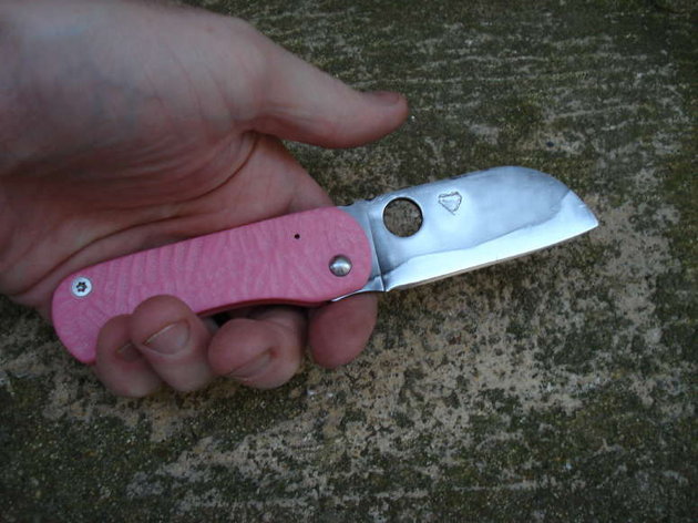

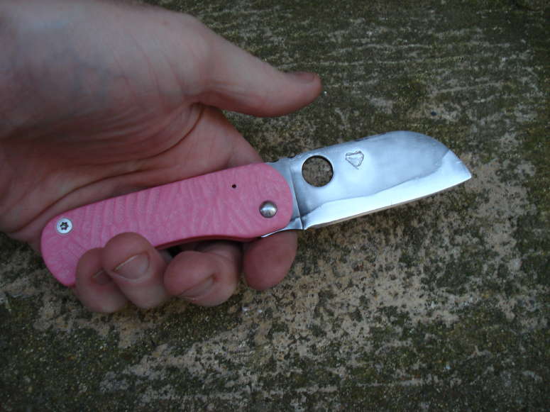

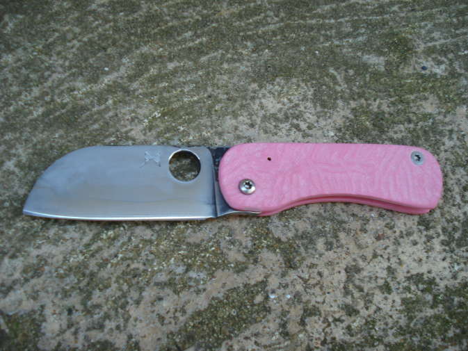

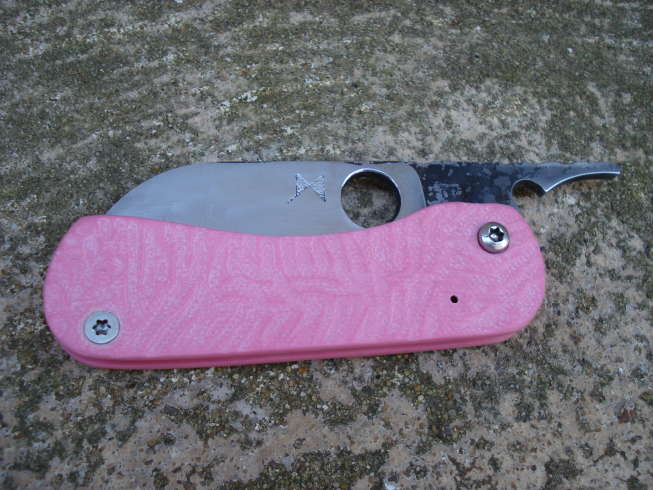

Messagede cardoso5fr » Ven 7 Mai 2010 11:01
Ce petit couteau en G10 rose a été réalisé pour une petite fille de 6 ans de façon à ce qu'elle ait SON couteau personnel à table tout comme son papa.
  • 8,5 cm fermé, 11 cm avec lentille.
  • 3,5 cm de haut fermé.
  • 12mm d'épaisseur au pivot, 10 mn ailleurs.
  • Lame en xc75 trempe sélective revenu flash
  • 15 cm de long,
  • 6,4 cm de tranchant,
  • épaisseur de 3mm,

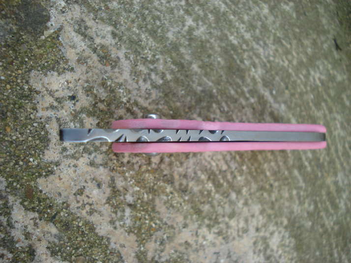

  • guillochage freestyle.
  • Hauteur 3 cm au tranchant et 2,5 cm sous le pivot.
  • Butée en 100c6 trempée et revenu flash.
  • Spyderhole licensed by spyderco (même si dans le cas présent la lentille sert à l'ouverture plus que le spyderhole.)

il est joli, mais pour une toute petite fille ce n'est pas vraiment un petit couteau ! J'espère que tu lui a prodigué les conseils de prudence d'usage, il ne faudrait pas qu'elle se le referme accidentellement sur les doigts !
Qu'est-ce que tu entends par revenu flash ? Est-ce que c'est un revenu immédiat après trempe, à la chaleur résiduelle ?
Re: Couteau à friction rose pour fille
Messagede cardoso5fr » Ven 7 Mai 2010 15:37
Je n'ai rien prodigué du tout, le papa s'en est chargé. Je dirais qu'il n'y a que peu de risque que le couteau se referme sur les doigts, j'ai fait en sorte qu'il y ait tellement de friction que c'est un couteau à ouverture deux mains costaud et la lentille fait qu'il faut vraiment vouloir qu'il se referme pour qu'il se referme. (on peut l'ajuster plus souple, mais j'ai vraiment voulu un truc sur pour la petite.)
Sinon revenu flash, je veux dire un revenu rapide par opposition aux revenus au four. Dans le cas présent il s'agit d'un coup de chalumeau en partant du dos vers le tranchant. Le dosage se faisant à la couleur.

Joli pliant pas pour ma fille de 3 ans ! En quoi sont les plaquettes et sont-elles anti-dérapantes ?
Cirgue David
Messages: 68
Localisation: le pescher
Messagede cardoso5fr » Ven 7 Mai 2010 16:05
3 ans, cela fait peut être un peu jeune.
Les plaquettes sont en G10 rose que j'ai toxifié. Ce qui en plus d'avoir un coté esthétique (discutable, diront certains) apporte un petit surcroit d'adhérence ; le G10 étant déjà en soi un matériau qui accroche plutôt bien aux mains.
