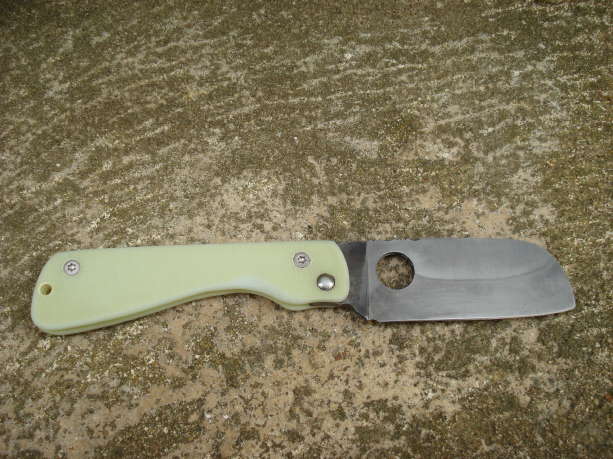

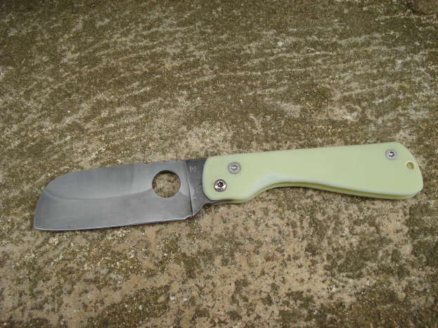

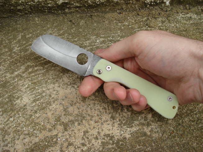

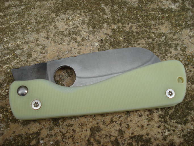

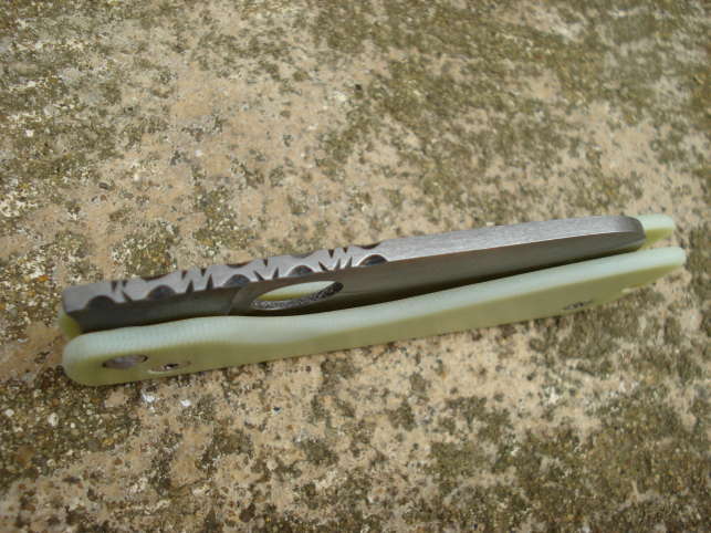

Messagede cardoso5fr » Ven 14 Mai 2010 18:58
Voici un couteau à friction réalisé à partir d'un acier XC75 et doté d'un manche en G10 :
  • 18 cm ouvert,
  • 7 cm de tranchant,
  • 3 cm de hauteur,
  • 9,5 mm d'épaisseur.
  • Lame en XC75 trempe sélective revenu flash,
  • G10 vert translucide.
  • 10,2 cm fermé,
  • 3,4 cm de haut
    Spyderhole de 13 mm licensed by spyderco.

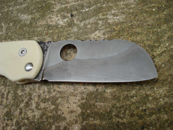

Tiens, pour revenir sur la question de la ligne de trempe par rapport au spyderhole, on dirait que sur celui-ci elle ne suit pas le même chemin d'un côté et de l'autre. Cela me surprend, je pense que je dois me tromper. Peux-tu confirmer ou infirmer s'il te plait ?

Il est drôle que tu fasses ces deux remarques, car je me les suis faites une fois les photos du couteau chargées sur mon micro.
Pour le g10, il n'est pas normalement brillant dans la nuit, mais je vais me trouver une chute et vérifier ça au cas où. Je sais que Jens Anso utilise de temps à autres une sorte de composite qui brille sur ses pliants.
Pour la ligne, en effet, elle ne suis pas totalement le même chemin que sur l'autre. En fait, la ligne suit la courbe de la montée en température ; comme autour du trou il y a moins de matière, cela chauffe plus vite que sur le reste de la lame, ce qui explique que la ligne remonte vite "dans" le trou pour redescendre par la suite et remonter à la pointe où il y également moins d'épaisseur : c'est assez drôle à observer.

Oui, mais surtout, on dirait que sur ce seul couteau, d'un côté la ligne de trempe redescend du trou vers le ricasso, alors que de l'autre elle remonterait du trou vers le dos de la lame (dernière photo) ! Je pense que c'est la photo qui m'induit en erreur parce que ce serait pour le moins irrationnel, mais j'aimerais avoir confirmation de ta part...

Il s'agit d'un effet d'optique de la photo.
Sur les deux, la trempe part du ricasso et remonte rapidement dans le trou, part à peu prés à la même hauteur, redescend puis remonte vers la pointe. (La ligne est symétrique des deux cotés bien entendu).
Scénario identique sur le blanc dont voici la photo. Le fait aussi que le Spyderhole soit placé plus proche du ricasso sur le vert change aussi la ligne car le ricasso est plus épais et la température s'est diffusée plus lentement.
