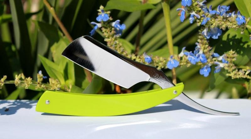

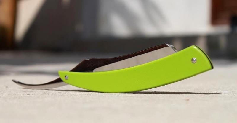

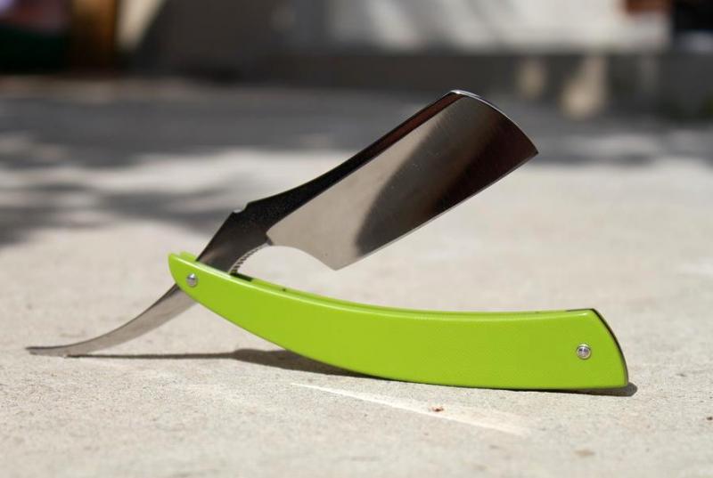

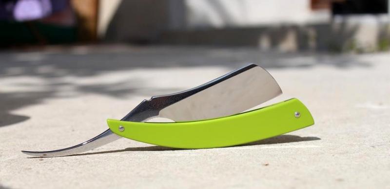

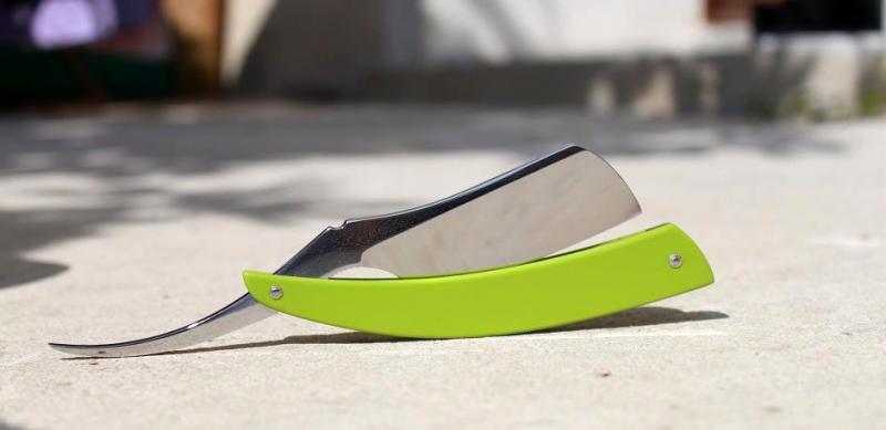

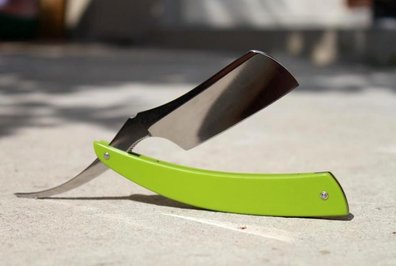

voici un gros rasoir en taille 9/8 (29,5 mm de largeur). L'émouture est 1/4 évidé avec tranchant fini au backstand à 0,06 mm.
L'acier est du 100MnCrW4 trempé à 810°C à l'eau 37°C, avec 2 revenus d'une heure.
La châsse est en G10 neon toxic vert et l'espaceur en G10 noir.
Les rivets sont en inox.

belles lignes, belles couleurs flashies ! La taille est assez impressionnante quand on regarde la vidéo, beaucoup plus que sur les photos sans échelle réelle malgré l'annonce de sa largeur ! Combien de temps de polissage faut-il ?
Bon rasage,
Re: Rasoir Velociraptor 9/8 en acier 100MnCrW4, à manche en G10 vert
Messagede AliStaightRazor » Ven 21 Sep 2012 19:53
Bonsoir Olivier,
merci. Pour le polissage, je le fais en 3 fois : une pâte brossante, une pâte de polissage, et une d'avivage sur touret... et un dernier polissage à la fin au chiffon et à la main avec pâte brillante, genre Maas ou Puma. Pour le temps, en 15-20 minutes, c'est fait je dirais.
