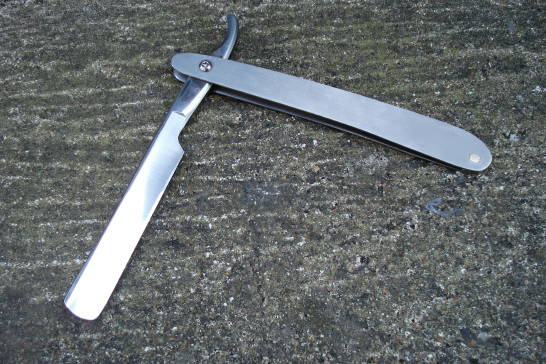

Messagede cardoso5fr » Mer 4 Mai 2011 10:54
C'est un coucpe-chou 5/8 (enfin presque car il fait 1,5 cm de haut) contre 1.7cm pour un vrai 5/8.
Il mesure 15,7 cm de long fermé, 2,5 cm de haut fermé, 1,1 cm d'épaisseur au pivot, 24 cm de long, 7,9 cm de tranchant.

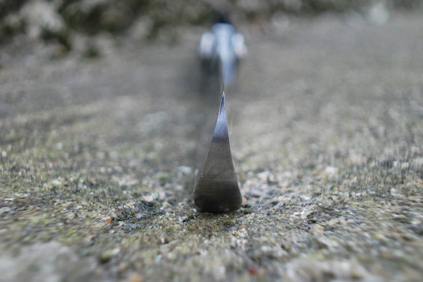

La lame est en 100MnCrW4 de 5,9mm d'épaisseur. Elle a subi une trempe intégrale à l'huile, un revenu flash au doré et a une émouture creuse 1/3 hollow grind (assez peu évidée en fait à la roue de 150mm).
Chasse et spacer sont en T40 (titane grade 2) de 1,2mm d'épaisseur. Le spacer est collé et riveté avec laiton.
Je l'ai commencé samedi matin à 8h30, fini le traitement thermique à 11h50. J'ai recommencé à travailler vers 13h40, fini le rasoir avant affutage à 16h40. La fin de l'affutage a été réalisée à 18h20 le soir.
J'ai bien travaillé sur celui-là.
Je me suis "rasé" à sec (déjà rasé le matin) histoire de voir si cela rasait quand même, dans le sens du poil cela accroche, bien sûr, mais cela le fait très bien. Les trois rasages suivants sont plus doux qu'avec le précédent, l'affilage a été plus rapide en fait que sur le précédent car j'ai fait le premier morfil à la bande de grain 500 plutôt que de le faire à la pierre, cela permet de gagner beaucoup de temps.

Messagede BDelor » Mer 4 Mai 2011 11:13
Pour le travail d'émouture et l’affilage à la bande, j'imagine que tu as un variateur et que tu travailles à très basse vitesse, est-ce bien ça ? Excuse-moi, tu l'as sans doute déjà précisé, mais je n'en suis plus sûr.
Vu le nombre de pièces de ce type que tu nous a montrées, je suppose qu'il s'agit de commandes. Tu dois être en train de te faire une place sur ce créneau, non ?
Re: Coupe-chou en acier 100MnCrW4 à chasse en titane
Messagede cardoso5fr » Mer 4 Mai 2011 11:25
J'ai en effet un variateur et je travaille à 8 hertz à tout casser pour la fin du travail d'émouture et aux alentours de 10-12 pour l'affilage (d'ailleurs je dépasse rarement les 20 hertz, sinon je ne contrôle plus l'abrasion : le backstand devenant plus puissant que mes petits doigts). Mais sur la fin, en plus de la petite vitesse, je m'arrange pour avoir la lame en permanence trempée et la bande aussi qui se "couvre d'eau" au fur et à mesure : l'abrasion est alors plus douce et la chauffe moins violente.
L'émouture sur celui-ci, avant affilage, finissait à 0.07-0.11 mm d'épaisseur et sur le précédent je tournais entre 0.09 et 0.12mm. Cela commence à faire fin tout de même.
Le premier en cuivre est parti au USA et j'ai un bon retour sur l'utilisation, celui du tutoriel avec lequel je me suis rasé pendant deux semaines est parti en début de semaine auprès des membres du coupe-chou club de façon à avoir des retours sur le travail et sur les améliorations potentielles qu'il y a car je sais pertinemment qu'ils sont loin d'être parfaits.
Celui-ci va partir aux USA normalement pour un copain qui se rase au coupe-chou.
Une place dans le domaine, je ne pense pas que l'on puisse encore le dire, je débute tout juste à réaliser quelque chose de fonctionnel. Il m'aura fallu à peu près deux ans d'essais avant d'arriver à faire quelque-chose. (Si j'avais plus lu et moins essayé, j'aurais été beaucoup plus vite, mais je préfère tester, faire des erreurs, re-tester, refaire des erreurs que d'avoir les solutions pré-mâchées.)
Le prochain que je vais faire sera surement un vrai wedge (c'est à dire à émouture plate intégrale en zero grind) : cela me titille un peu, et je crois qu'il aura des chasses soit en G10 soit peut être en poirier si je me décide à passer une après-midi à jouer de la kataba.

Messagede BDelor » Mer 4 Mai 2011 11:31
J'ignorais l'existence de coupes-chou en émouture plate. S'agit-il de raretés, est-ce une tradition "exotique" ?
Messagede cardoso5fr » Mer 4 Mai 2011 11:37
En fait historiquement, il semble que les Wedge sont apparus avant les rasoirs évidés. Si le wedge est bien affilé, c'est à dire réellement à plat sur chaque face et qu'il n'y aucun biseau secondaire même invisible à l'oeil nu, il semble que c'est une "arme redoutable contre tous les poils".

Messagede juju 77 » Dim 24 Juil 2011 23:20
Bonjour, juste une petite question qui me titille, à ne surtout pas mal prendre car c'est un superbe travail : j'ai lu dans ton premier message de présentation de cette lame que le travail sur celle-ci avait été commencé à 8h30 et les traitements thermiques terminés à 11h50, soit 3h20 au total pour cette phase du travail, y a t il eu un recuit ou a-t-elle été formée au backstand, ou bien as tu une technique de forge permettant de se passer de recuit ?
juju 77
Messages: 60
Messagede cardoso5fr » Lun 25 Juil 2011 22:11
J'ai travaillé par enlèvement de matière, donc je n'ai pas fait de recuit sur cette lame, seulement les normalisations d'usage, la trempe à l'huile et un revenu flash au doré naissant. Donc le temps de pause, c'est simplement mon déjeuner.

Messagede jpg » Mar 26 Juil 2011 12:17
Les coupe-choux à émouture plate étaient surtout utilisés en chirurgie, généralement pour sectionner ou disséquer. Certains avaient une lame à émouture chisel plate qui servaient à faire de fines tranches (avant l'invention du microtome) sous le microscope.
jpg
Messages: 138
Messagede cardoso5fr » Mar 26 Juil 2011 13:55
Pour les versions chisel et les fines tranches en médecine, j'avais lu ça. En fait j'ai surtout lu qu'au tout début, les coupe-choux étaient en version émouture entièrement plate, mais comme les gens se sont rendus compte que c'était quand même assez fatigant et difficile d'obtenir un tranchant "doux", on est passé sur du peu évidé voire plus évidé (maintenant avec les sonnants et autres chantants, on arrive à avoir du vraiment très très évidés).
Je ne suis pas très au fait de l'histoire des coupe-choux, ce que je peux dire c'est que j'ai fait un "True Wedge" et que je ne me rase plus qu'avec celui-ci même s'il est moins "doux" au rasage que mes autres coupe-choux : la coupe et le rasage sont plus nets à mon sens. Par contre, comme je l'ai mentionné, il est assez "rugueux" à l'usage, malgré un long passage au cuir.
