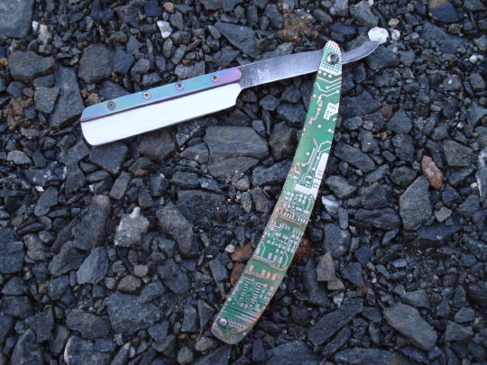

Voila un rasoir qui me plait bien. L'idée était de faire un frame back tout simple en acier 90MCV8 de 1,6mm d'épaisseur.

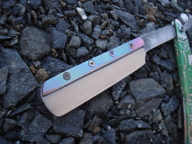

Il a subi une trempe intégrale à l'huile et un revenu à 180°c.
L'émouture est faite après traitement thermique.

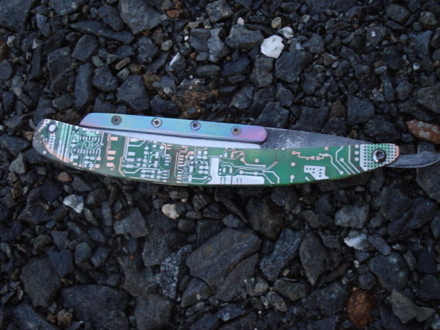

Les pièces rapportées sont en Ta6v4, taraudées et anodisées au chalumeau.
La chasse est réalisée en carte mère. Je voulais un objet un peu geek, léger et fin : la carte mère s'est imposée.
C'est plus ou moins un 5/8.
Au rasage, il lui manque encore un peu de cuir pour être doux, c'est encore un peu rugueux comme coupe.
