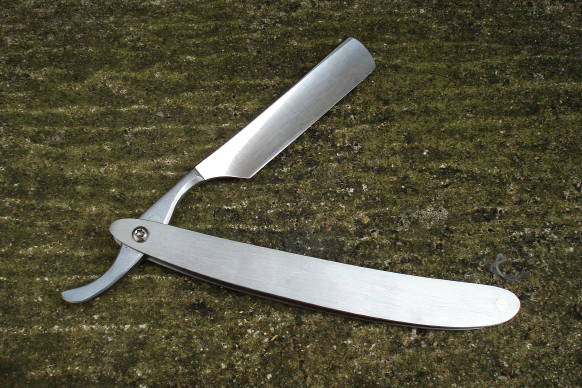

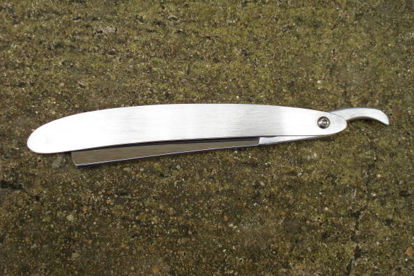

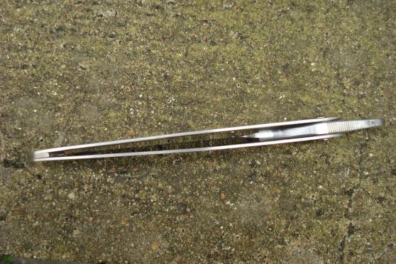

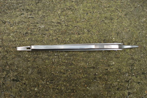

C'est un coupe-chou 5/8 de 7 cm de tranchant, 14,5 cm de lame et d'une épaisseur de lame au pivot de 6 mm et sur tous le dos. La hauteur, fermé, est de 2,3 cm au plus haut ; l'épaisseur de 12mm au pivot, 3,5 mm au talon. Il mesure 16 cm de long fermé.
Après deux semaines de rasage avec je suis plutôt satisfait du résultat. Il n'est pas parfait, la soie aurait gagné à être plus fine, mais c'était plus simple pour ajuster la chasse. Le début de la soie aurait gagné à être un peu plus large et moins arrondi.
Niveau ténacité du fil, il n'y a aucun souci à signaler, deux passes sans aucun problème et sans perdre de tranchant.
Niveau rasage, on peut toujours améliorer l'affilage, mais cela ne tire pas et pas de point de sang. L'avant pourrait être un peu amélioré je pense, si on force un peu sur le cuir, cela le râpe un chouilla.
Voici le PDF qui reprend la genèse totale du rasoir.
