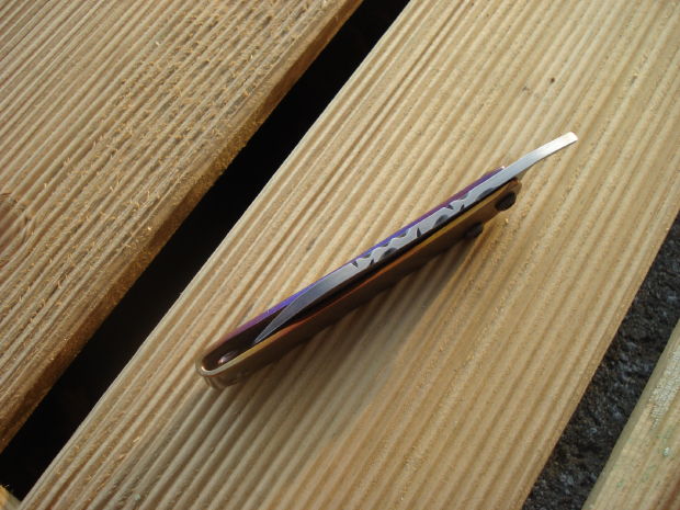

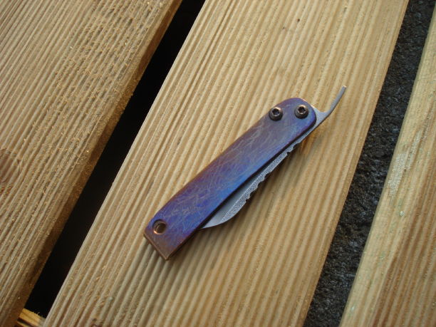

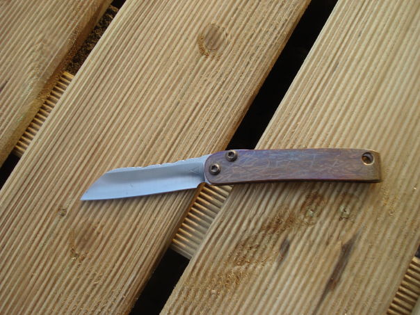

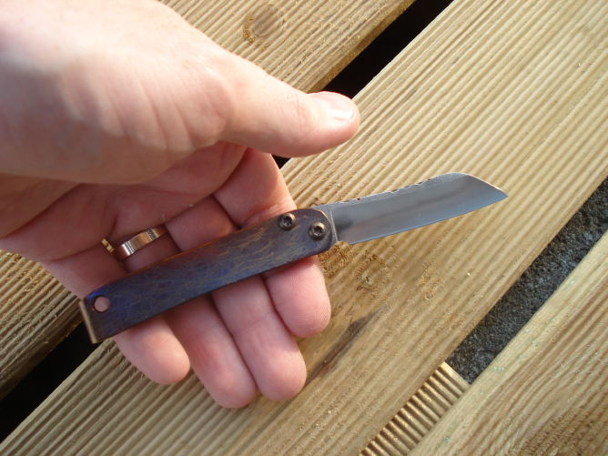

Ca y est j'ai de nouveau un atelier fonctionnel : tout est câblé, fixé, monté et même rangé. Pour fêter ça, j'ai fini un 'Cardo No Kami' commencé peu après Noël.
Le manche est en inox plié comme les vieux higonokami, traité comme le fait kof (j'avais dit que je copierais ce type de texture sur le manche) et chauffé au flambart. La visserie en inox est traitée de la même manière.
Ses caractéristiques sont les suivantes :
  • Lame en acier 90MCV8 de 2,6 mm d'épaisseur à trempe sélective et revenu à 200°C.
  • 10 cm fermé, lentille comprise,
  • 2cm au plus haut fermé,
  • 5mm d'épaisseur hors visserie, 9mm à la visserie,
  • 14 cm ouvert,
  • 5,8 cm de tranchant.

Le résultat est très réussi. Pourrais-tu, s'il te plait, rappeler comment tu parviens à ces nuances et à cet effet de texture sur le manche et la visserie ?
Re: Higonokami en acier 90MCV8 et inox plié
Messagede cardoso5fr » Mer 25 Avr 2012 10:16
Pour la texture, c'est très simple. Au disque à tronçonner Dremel renforcé de fibre usé, je griffe dans un sens, puis dans un autre, puis dans un troisième. Contrairement à Christophe, j'ai tenté de recouvrir entièrement le manche de griffures ; ensuite, rien d'autre qu'un gros coup de chalumeau sur l'inox.
L'avantage de l'inox texturé, c'est que ça va devenir un peu fade mais la couleur ne partira pas totalement contrairement au coup de chalumeau sur un inox poli qui va disparaître avec le frottement de la main.
Les vis sont traitées de la même manière.
