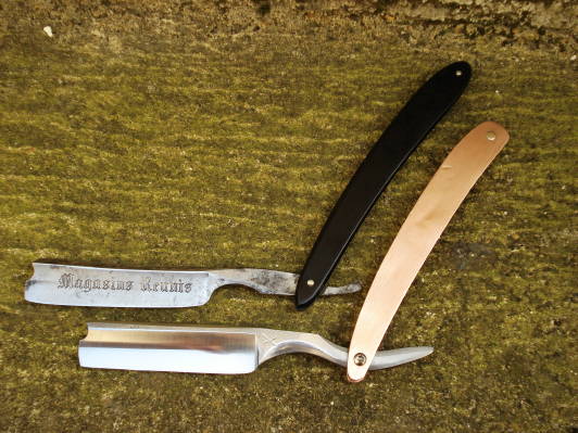

Messagede cardoso5fr » Lun 7 Mar 2011 12:48
Voici mon premier "vrai" coupe-chou, totalement fonctionnel.
Ses caractéristiques sont :
  • 100MnCrW4 de 5,9mm d'épaisseur,
  • trempe à l'huile, revenu au doré,
  • lame de 15,3 cm de long,
  • tranchant de 7 cm,
  • émouture creuse à la roue de 150mm, parfaitement symétrique pour une fois.
En partant d'une épaisseur correcte, il est plus simple d'avoir des angles corrects.
Niveau taille, c'est un poil plus qu'un 6/8 car il fait 2 cm de hauteur (1,9 cm pour un 6/8). Le dos est cranté, le dessous de la soie aussi.
La chasse est en cuivre issu d'un tube de plomberie. J'aime vraiment ce matériau, à la fois beau et vivant, simple à travailler ; et j'aime le recyclage. Même si les chasses ne sont pas "parfaites", je les ai laissées un peu "griffées-creusées" par endroit pour ne pas faire trop "propret".
L'espaceur est en micarta papier noir biseauté pour avoir un angle d'une vingtaine de degrés. La visserie est en inox avec des rondelles bronze phosphore pour maintenir la friction.
Pour l'affutage, l'émouture est réalisée à 0,1mm d'épaisseur (à la bande 500), puis pierre 800, 1000, 3000, 5000, 12000, jean et pâte rouge, cuir et pâte verte, cuir nu.
Niveau rasage, c'est le meilleur résultat que je n'ai jamais obtenu sur une de mes lames (ce qui parait logique). Au bout de 3 jours, il est quasiment au niveau de mon coupe-chou favori.
Son poids est de 90 g.

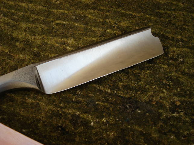

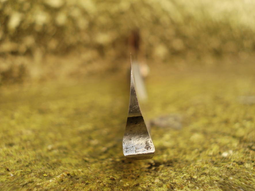

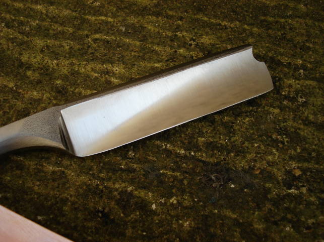

Je sais que normalement on tente de mettre que 4 photos par post, mais là je suis vraiment content, donc je ne vous mets pas tous le stock mais j'en ajoute quand même 3 :

Jusqu'à quelle épaisseur descends-tu lorsque tu fais l'émouture sur la roue du backstand ? J'imagine que cela demande des doigts de fée.
Autre question de néophyte : j'avais en tête des émoutures dissymétriques pour les coupes-chou, ce qui n'est manifestement pas le cas ici. Est-ce une erreur de ma part ou une particularité de ce modèle ?
Je vois que le décrochage en bout de lame correspond au modèle dont tu t'es inspiré, mais a-t-il une raison (autre qu'esthétique) ?

Messagede cardoso5fr » Lun 7 Mar 2011 13:54
Merci .
Alors pour le nez, je crois que c'est un barber notch ou un truc du genre ; je n'ai aucune idée si cela a une utilité quelconque mais je trouve qu'esthétiquement cela donne un petit plus au rasoir.
Je suis descendu à 0.1mm d'épaisseur au niveau du fil et je dois être à peine à cette épaisseur sur les 3 premiers millimètres derrière. Ce dont j'avais le plus peur, c'est de voir apparaitre du bleu juste au dessus du fil car avec le creux, c'est quelques mm au dessus du fil où c'est le plus fin... mais rien de tel.
Je suis descendu aux alentours d'1.5mm d'épaisseur avant trempe en étant bien symétrique (bande 120) avant une trempe, un revenu flash après nettoyage à la bande 120. Je suis reparti à la bande de 40 pour finir la mise en forme de l'émouture jusqu'à plus ou moins 0.2-0.5mm d'épaisseur ; puis à la bande de 120, 240, 500 et scotch-brite pour tout nettoyer et finir. Le variateur faisait défiler la bande très très lentement : je devais être à 8 hrz à l'écran.
Sinon le coté dissymétrique est sur les rasoirs japonais où les deux creux sont de tailles différentes. Je dirais que sur les lames plus occidentales, c'est généralement assez symétrique pour ce que j'ai vu, avec souvent deux "émoutures" qui se chevauchent : la première moins profonde et la seconde qui démarre au centre de la première mais décalée de quelques millimètres de façon à "stabiliser" la lame. Mais de mon coté, j'ai un trop gros écart entre mes roues de contact : une de 150mm et une de 300mm. Il me faudrait une roue de 200 je pense pour pouvoir faire ce genre de démarrage.
Pour ce qui est du rasage, après plus ou moins deux ans d'expérience dans le domaine, cela commence à aller. J'ai du affiler une bonne quinzaine de coupes-chou depuis lors et je pense que je ne débute pas trop mal. Celui-là, j'en suis vraiment satisfait.
