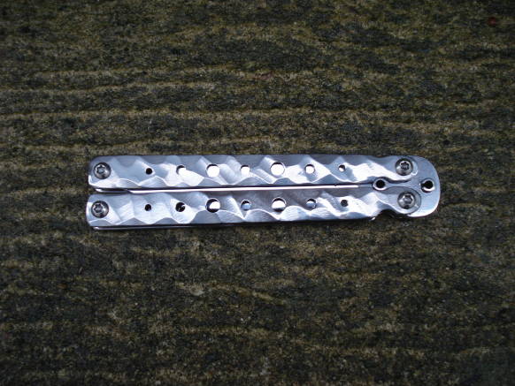

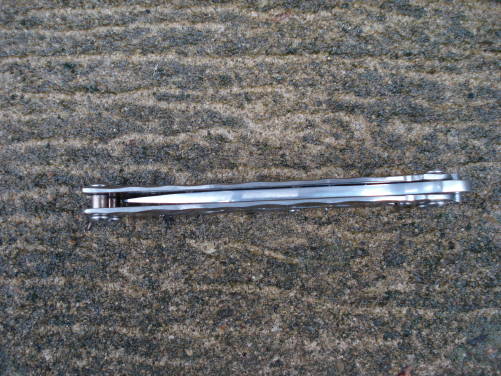

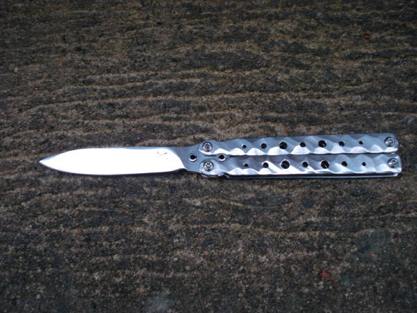

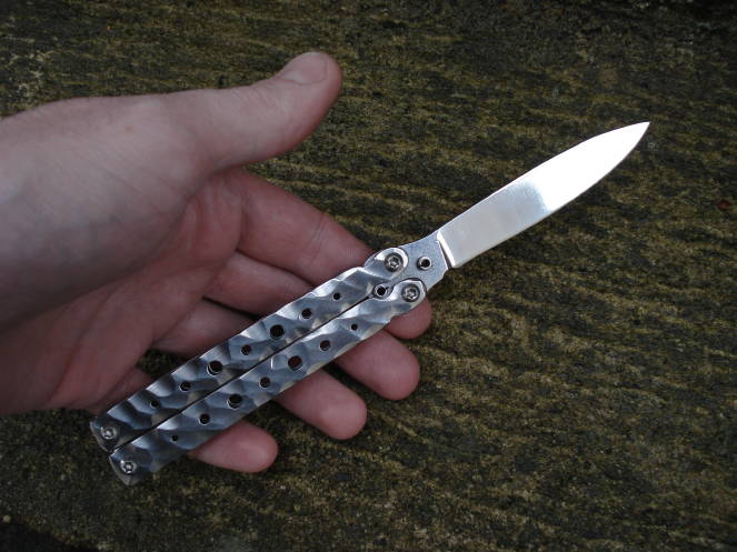

- Branche en titane (TA6V4) et 110WCRV5
- Fermé 11,5cm,
- large de 2 cm,
- épaisseur 8mm 12 mm au pivot.,
- 19cm ouvert,
- 7,6 cm de tranchant,
- émouture creuse intégrale.
Couteau Papillon en titane et acier 110WCRV5
Moyenne de a partir de 0 avis et 4 messages techniques.
BDelor a écrit:Pour le perçage, si tu le traces avant, normalement il n'y a pas de problème d'alignement, il me semble ....
mais attention, dans cette voie tu vas finir par faire des motifs réguliers pour la "toxification" !
Sérieusement : jolies finitions, en particulier la lame. La seule amélioration à laquelle je pense serait peut-être d'essayer de dissimuler la visserie en l'intégrant davantage dans les branches.
