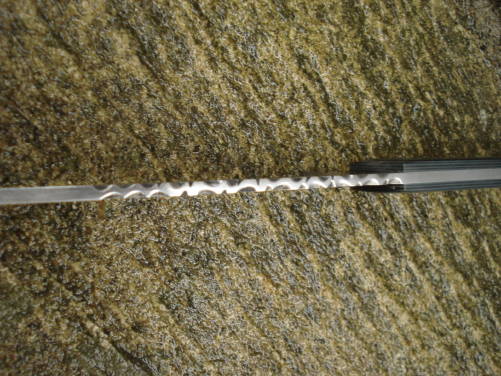

  • Xc75, 3 mm d'épaisseur, trempe sélective (je l'aurais voulu 0,5 cm plus haut....), revenu flash au doré et brun doré sur la pointe.

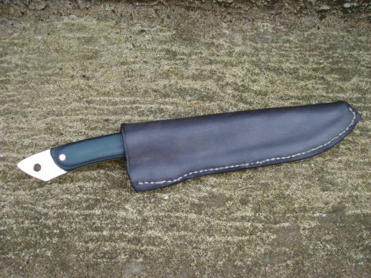

L'étui en cuir est le plus beau que j'ai réalisé pour l'instant, avec une couture presque clean.... Teinture au vinegaroon.

Qu'est-ce que tu entends par revenu flash ?

C'est un revenu fait au chalumeau à la couleur plutôt qu'un revenu au four.

Moi j'aime bien cette ligne de trempe relativement basse, ça lui donne un petit style trempe de "katana".

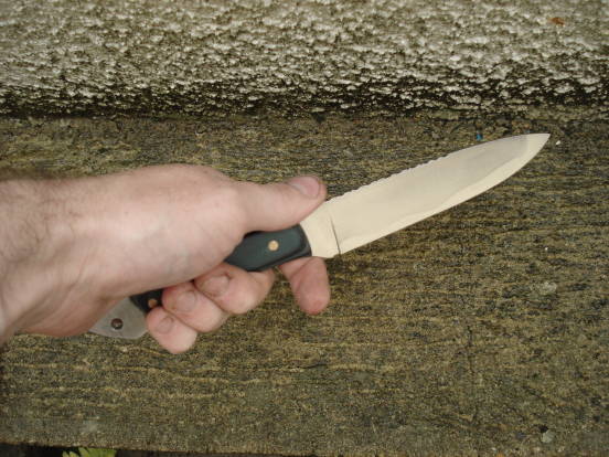

Je trouve également que les plaquettes très fines comme sur ce couteau sont une réussite (par contre, elles semblent être un peu courtes pour une prise en main totale, est-ce le cas ?).

Les plaquettes sont en effet un peu courtes volontairement pour qu'elles ne viennent que reposer dans le creux de la main. Cela en fait un couteau très léger et très très maniable ; peut-être un peu moins agréable pour des grosses coupes en force par contre. Le talon est dégagé pour pouvoir taper dessus avec une buche dans le cas où la lame serait coincée dans une autre buche que l'on tenterait de fendre.
C'est un couteau utilitaire de rando, voir de "camp" bien qu'il soit trop léger pour ça je pense. Il est prévu pour l'utilisation en extérieur, tailler du bois, couper de la corde, enfin faire tout ce dont on peut avoir besoin quand on est dehors.
Il fera surement très bien l'affaire aussi en cuisine de par son émouture haute qui la rend relativement fine au tranchant.
