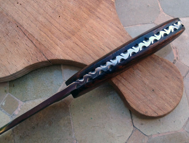

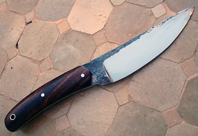

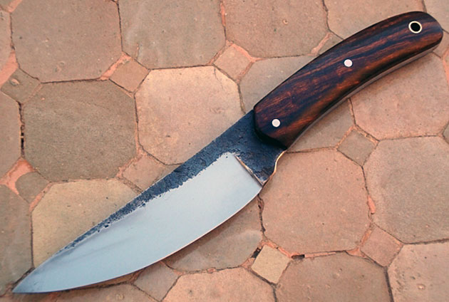

Voici un modèle commandé par un ami, grand passionné de cheval et propriétaire d'une pension pour équidés ; je l'ai donc appelé Epona, déesse gallo romaine, protectrice des chevaux.
La lame de ce couteau fixe est en acier XC75 forgé. Il mesure 23cm de long pour 12.5 de lame et 12 cm de tranchant.
Les plaquettes sont en bois de fer avec un rivet creux pour lacet à venir. Le couteau a subi une trempe sélective non révélée.
L'étui en cuir, pour un port horizontal, est en cours : un port horizontal me semblait plus adapté lors de la monte à cheval.

Messagede BDelor » Dim 31 Juil 2011 22:08
Effectivement, pour un port à cheval, il vaut mieux que l'étui soit bien maintenu.
Il serait sans doute prudent de prévoir aussi une boucle de maintien du couteau, pour éviter qu'il ne glisse en dehors de l'étui...
