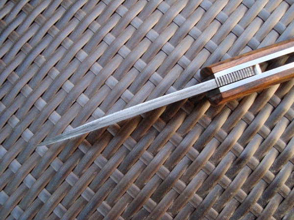

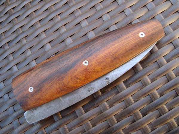

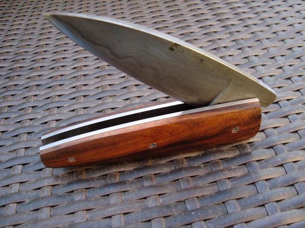

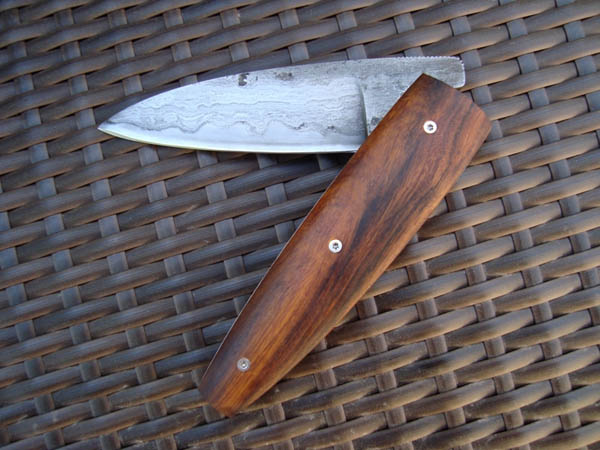

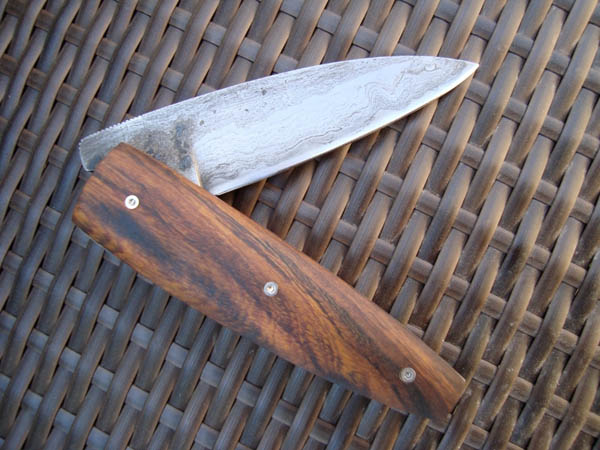

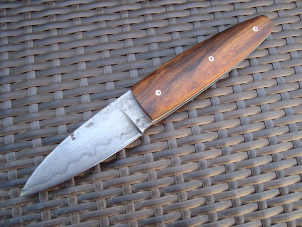

Messagede Stéphane Détrait » Dim 22 Mai 2011 17:27
Voici le résultat de mon dernier acier sandwich, monté en couteau pliant mais à friction.
Il est composé de vieux fer et acier C130, platines en titane et bois de fer. Il mesure 11.5 centimètres fermé, 20.7 centimètres ouvert pour 8.5 centimètres de tranchant et un poids de 140 grammes :

Génial. Les zébrures du bois rappellent celles du vieux fer. Je suis content que tes essais de sandwich soient concluant. Soudes-tu avec un atmosphérique ou un turbo ?

Bravo pour le centrage de la mise, pour ce qu'on en voit sur le dos, cela semble nickel !
Personnellement je trouve qu'une lame un peu plus "propre" (je ne parle pas de l'aspect du vieux fer mais des marques de forge et des restes de calamine) se serait mieux accordé aux finitions très soignées et propres du manche. Quoiqu'il en soit, c'est un modèle toujours aussi plaisant et peu commun.
