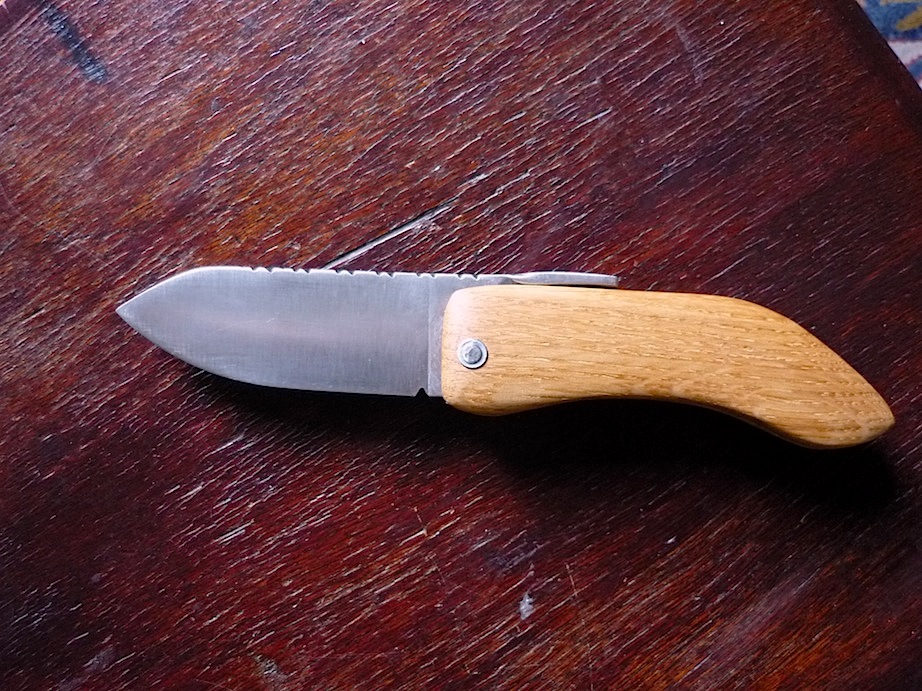

voici mon premier couteau piémontais.
C'est la première lame de ce type que je réalise ; le manche en plein bois est aussi une première (j'avais déjà fait des manches avec un intercalaire et plaquettes collés).
- La lame est en XC 75, émouture à la lime, trempe à l'huile et recuit au bronze sur le fil.
- Le manche est en chêne.
- L'axe est un clou en acier doux de 3mm.

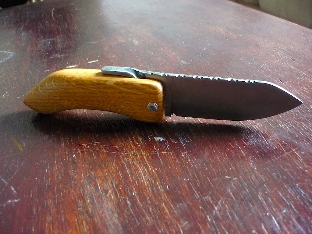

- Longueur totale 19 cm dont 8 de lame (lame : largeur 3cm, épaisseur 3mm),
- Guillochage sur le dos de la lame.
Voici les photos :

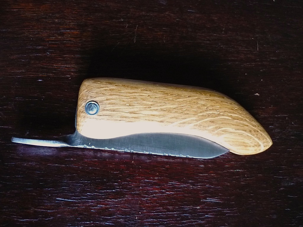

J'ai réalisé la lentille en laissant un petit plat dans le prolongement de la lame, et en le chauffant ; je l'ai tordue et ajustée au marteau. C'est ma première expérience de forge (la lentille), sur un coin d'étau, mais je trouve le résultat pas trop mal.
Le casse-goutte est en V, ça change du demi-rond.
L'ensemble est un peu massif, car j'ai taillé directement dans le plat sans le retoucher en largeur et la lame est assez large par rapport à la longueur.
Merci de vos conseils et remarques. A bientôt,
Stan

Messagede fabriceC » Mar 6 Déc 2011 15:35
Très ingénieux la lentille simplement tordue, et je trouve le couteau sympathique, même si je trouve que tu aurais pu faire un manche un peu moins rectangulaire.
Encouragements !
