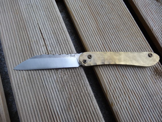

Voici un cardo no kami 115w8 et Ta6V4.
Il mesure 12 centimètres fermé, pour 2,5 centimètres de haut, 18 centimètres de long, 8 centimètres de tranchant, 7 millimètres d'épaisseur, et 11 millimètres au pivot.
La lame est en acier 115w8, trempée à 810°C à l'huile après un maintien de 5 minutes au four, revenue à 210°C.
Le temps de maintien permet une bonne mise en place de tous les carbures de tungstène. Il faut que je fasse quelques tests pour savoir si 5 minutes, c'est suffisant ou pas pour 3 millimètres d'épaisseur.

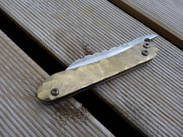

Est-ce l'anodisation qui donne cette couleur aux platines ? Je la trouve étonnamment homogène, et aussi assez inhabituelle. D'habitude on a plutôt des nuances de pourpre, non ?
Re: Couteau pliant de type higonokami en acier 115W8 et Ta6V4 toxifié et anodisé
Messagede cardoso5fr » Mar 31 Juil 2012 12:56
C'est en effet l'anodisation qui donne ces couleurs aux platines.
Avec une électrolyse, on obtient facilement des couleurs homogènes. Au chalumeau comme je le fais, cela demande un peu plus de doigté. Celle-là est réalisée au chalumeau et est relativement homogène. Le spectre des couleurs du titane est vaste : cela va du doré naissant à un vert fluorescent agressif, en passant par du rose, divers jaunes, des bleus et des pourpres.
L'anodisation présente doit correspondre plus ou moins à 30-40 V. je dirais, si on utilisait l’électricité.
