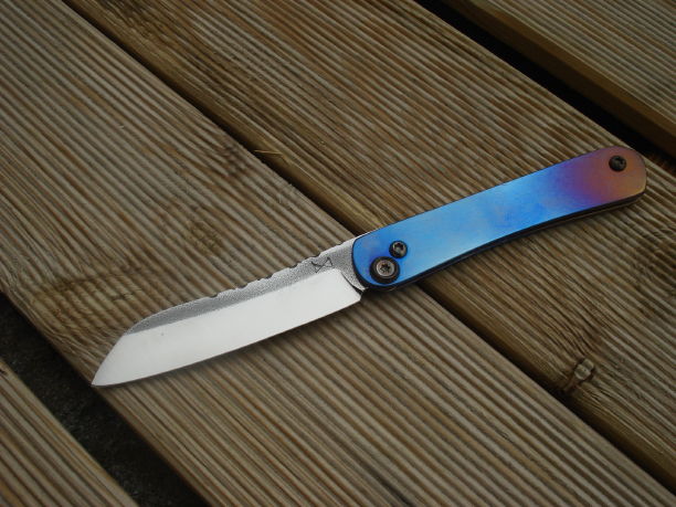

Mon "four de trempe" est plus ou moins monté (four à émaux avec régulation thermique et relais ssr câblé dans une "tupperware"), je l'ai donc testé avec une lame en niolox de cardo no kami. Celui-là est pour moi, en complément de mon cardo no kami en cuivre et acier XC75.
C'est donc un higonokami aux caractéristiques suivantes :
  • en niolox de 2,2 millimètres,
  • 12 centimètres de long à la lentille,
  • 2,8 centimètres de haut,
  • 17,5 centimètres de long en position ouvert,
  • 8 centimètres de tranchant,
  • 6 millimètres d'épaisseur et 1 centimètre au pivot.
  • Le manche est en TA6V4 anodisé au flambart.
Re: Couteau pliant de type higonokami en niolox et Ta6V4

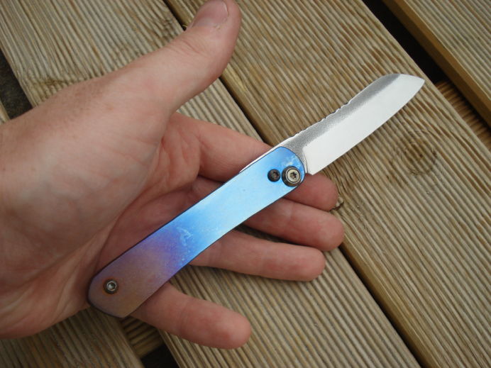

Messagede BDelor » Mer 1 Aoû 2012 00:13
Le titane associé à une lame fine : cela doit faire un couteau vraiment très léger. As-tu une idée du poids ?
Messagede cardoso5fr » Mer 1 Aoû 2012 08:32
Je dirais dans les 70 grammes approximativement, je n'ai pas de balance sous la main. C'est un peu plus lourd qu'un manche en bois plein avec une lame équivalente.
