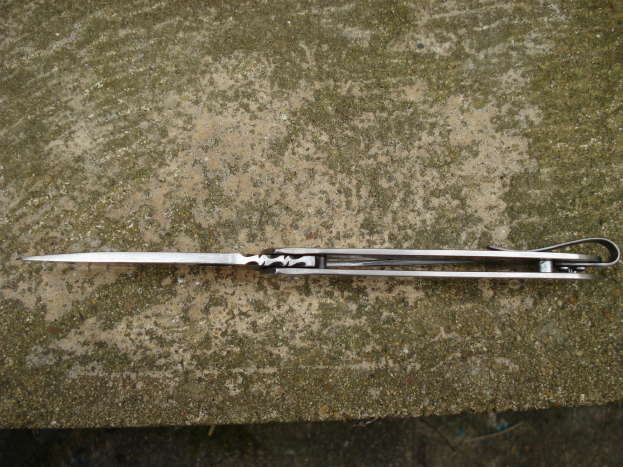

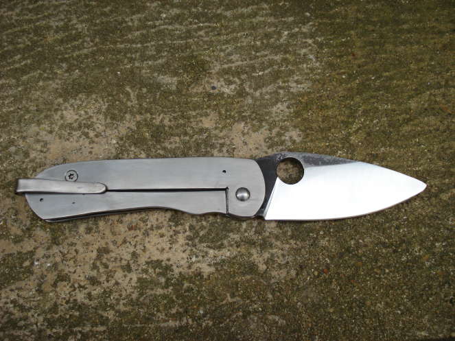

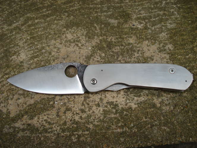

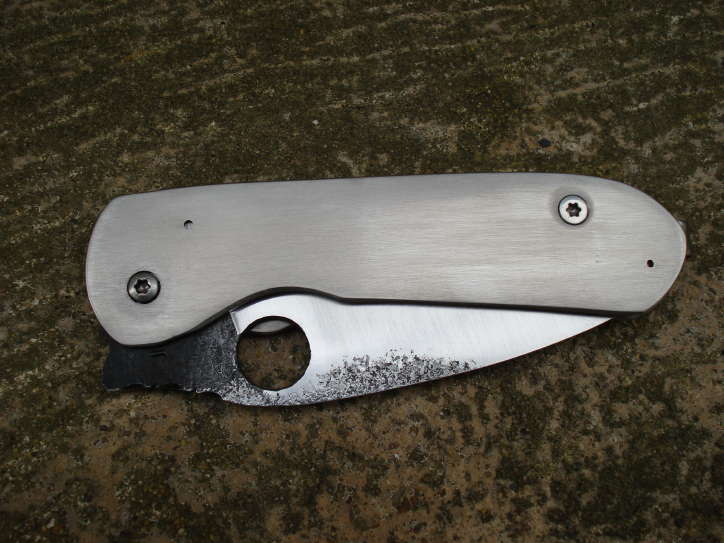

Un petit frame titane, enfin pour moi, il s'agit déjà d'un gros couteau. Inspiré quelque peu du Sebenza de Chris Reeve, celui-ci est le CBenCa. Il devait être simple, sobre, et efficace comme son militaire de propriétaire.
  • Lame en 110WCRV5 de 8,3 cm de tranchant, 3,4mm d'épaisseur. Trempe à l'huile et revenu à 190° puis 210°C.
  • Manche en Ta6V4 de 2mm d'épaisseur
  • 11cm de long fermé et 11,4cm avec le clip
  • Hauteur fermé 41mm
  • 19 cm ouvert.
  • Spyderhole licenced by spyderco (13mm)
  • Butée en 100c6 trempée.
  • Clip en Ta6V4 plié à chaud pour un port trés trés profond
  • C'est ma première émouture départ en biais .
Je ne suis vraiment pas mécontent de celui-ci, qui tout en étant plus propre qu'à mon habitude (et là c'est que j'ai poussé un peu plus loin par contre les finitions) restent malgré tout dans la droite ligne de ce que je fais normalement.

J'avoue que je ne vois pas pourquoi tu n'en es "vraiment pas content". L'émouture est très propre, comme d'ailleurs l'ensemble du couteau. Personnellement, je n'y trouve pas matière à critique...
Et quelle fréquence de production en ce moment !

En fait il y avait une coquille je voulais écrire "mécontent" mais j'ai du louper des lettres. En fait celui là est pas trop mal même si l'émouture n'est pas symétrique à 100% et que le frame pousse encore un peu la pointe sur un coté en position fermée.
Niveau fréquence, en fait, c'est que j'ai pas mal de choses en retard, j'ai pu travailler un peu pendant ma période "d'immobilité". Et un peu plus un peu, cela fait à la longue pas mal de couteaux.
