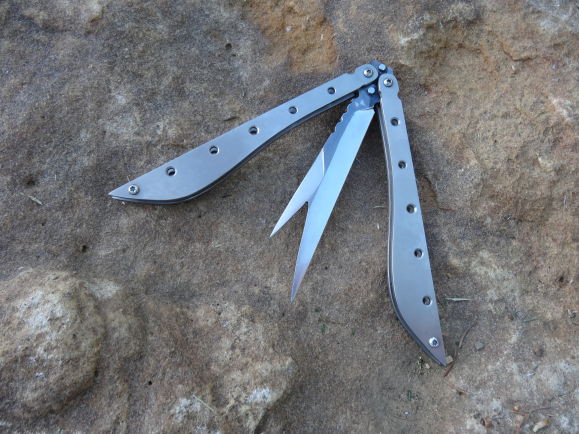

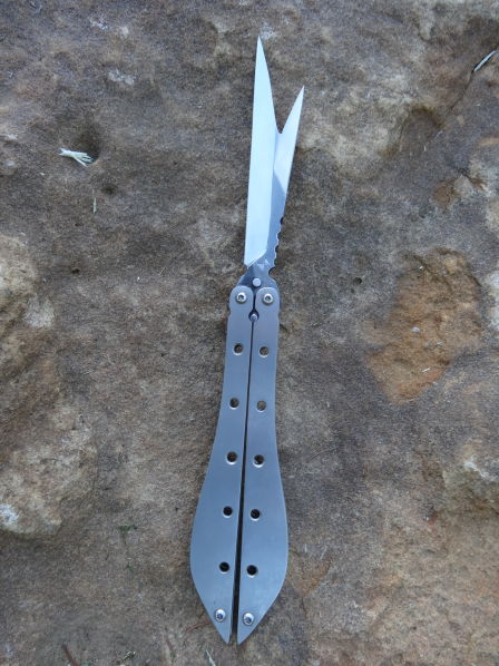

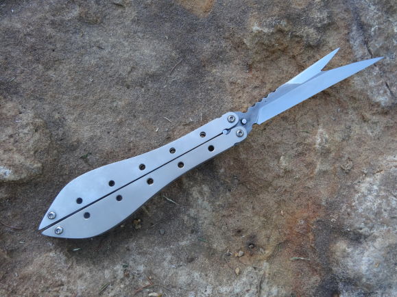

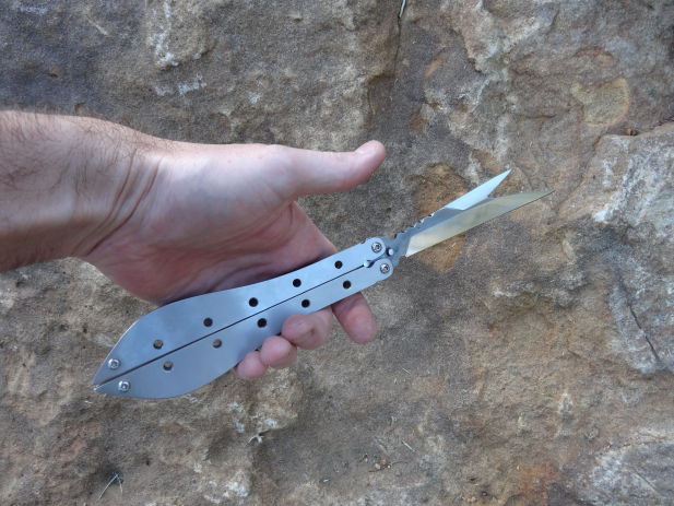

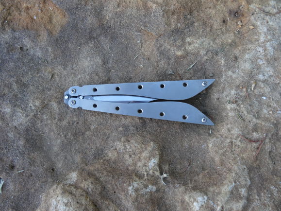

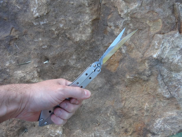

Messagede cardoso5fr » Mar 4 Sep 2012 10:02

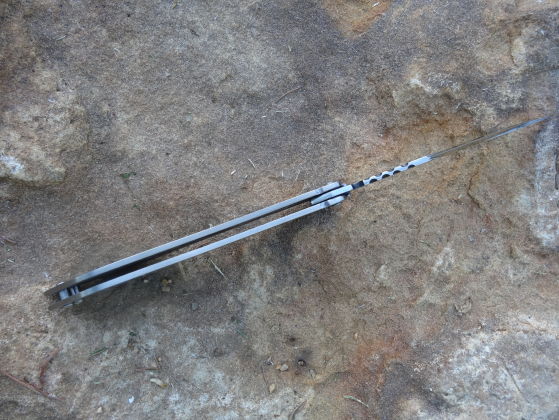

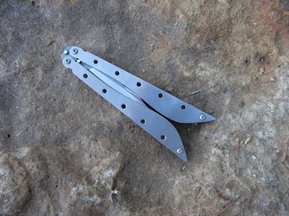

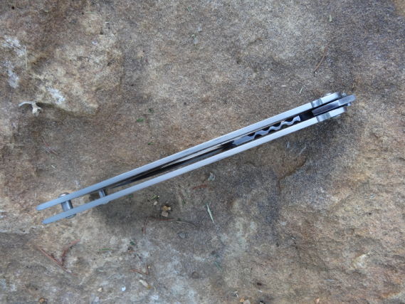

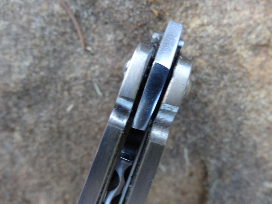

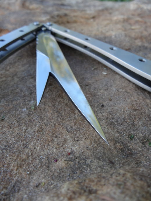

Voici the Devil Tongue Balisong, un couteau papillon aux caractéristiques suivantes :
  • 16 cm en position fermée,
  • 5 cm de large au talon,
  • 1 cm d'épaisseur,
  • 1,4 cm au pivot.
  • La lame est en niolox,
  • 1040°C pendant 20 minutes et revenu à 200°C pendant deux fois 30 minutes.
  • Il mesure 29 cm de long,
  • avec 12 cm de tranchant principal et 5,6 cm de tranchant secondaire.
  • Il est monté sur roulement.
Il ne faut pas chercher une utilité à ce balisong. C'est pour le Halloween Build Off Annuel de Jerzeedevil. Donc il s'agit d'un de mes délires annuels où je sors des sentiers balisés pour chasser le démon [lien].
Et cela flippe, même si c'est un peu étrange :
[/attachment]

Surprenant en effet.
Ceci dit, certaines armes blanches de l'Inde, à double ou triple lame, n'étaient pas moins étranges. Il y a toute une tradition quant à l'effet de surprise et et frayeur provoqué par de telles armes !
Re: Couteau papillon doté d'une lame à double pointe en Niolox
Messagede cardoso5fr » Mar 4 Sep 2012 15:48
Merci. Ce design est fortement inspiré de certaines lames de balisong 29, qui elles mêmes sont inspirées des lames philippines de types Kampilan.
