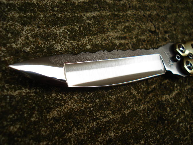

Messagede cardoso5fr » Mer 27 Juil 2011 14:00
Voici un couteau papillon, bon flipper à lame en acier 100MnCrW4 de 3,5 mm.
Les branches sont en laiton, les talons sont en inox, vissée et époxiées. (J'ai eu un petit souci de perçage d'ou le coté fausse vis).
Les caractéristiques sont :
  • 12,7 cm de long, 2,5 cm de large. 1 cm d'épaisseur, 1,2 cm au pivot.
  • 22 cm de long, 8,7 cm de tranchant. Emouture creuse profonde, Pointe convexe. Trempe intégrale à l'huile.
C'est pas de l'ikbs, mais cela flippe bien même sans bushing.
Voici une petite vidéo de flip au passage pour montrer que l'on peut jouer avec ; rien de spectaculaire car je ne voulais pas risquer de faire tomber ces lames sur le béton :
