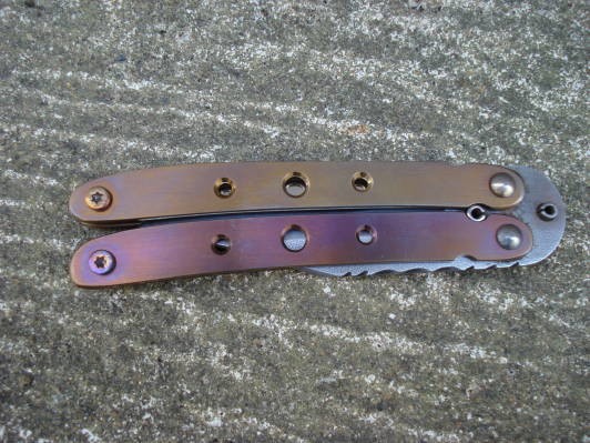

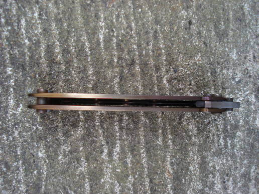

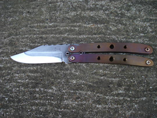

Le Bgoon est un sympathique petit balisong (couteau-papillon).
La lame est en acier xc75, ayant subi une trempe sélective, revenu flash au brun-mauve - celui là n'aura pas un tranchant ultra durable, mais il va être incassable -, branche en ta6v4 anodisé avec une alimentation pour changer.
Ses caractéristiques sont :
  • 11,3cm ouvert ,
  • 2,4 cm de large,
  • 7,5 mm d'épaisseur et 11 mm à la visserie,
  • 18,2 cm de long,
  • 7 cm de tranchant.

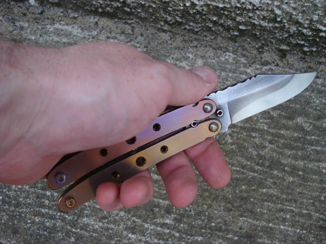

Je ne connaissais pas le terme Bgoon. Est-ce que cela correspond à la forme de lame ?
Contrairement aux autres types de couteaux papillon, le manche est nettement plus long que la lame. Je suppose que c'est pour garder une certaine facilité de manipulation que ne permettrait pas un manche raccourci à la longueur de la lame...
Re: Couteau papillon
Messagede cardoso5fr » Jeu 26 Mai 2011 08:15
Alors Bgoon, c'est que le futur propriétaire a pour pseudo Goon, B pour bali, et sur la plupart des titres sur les forums, j'ai mis Bali B Goon (Johnny B Goode). C'est un jeu de mots, un peu.....
Sinon je le vois plus comme un utilitaire qui flippe que comme un flipper pur. Les branches plus longues que la lame sont surtout pour que la prise en main soit bonne. La lame aurait pu avoir plus ou moins 0.8 cm de plus, mais guère plus.
