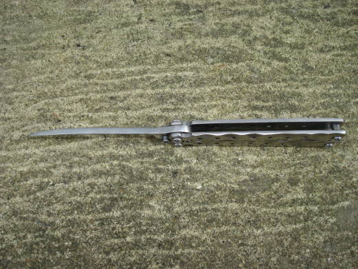

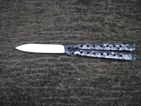

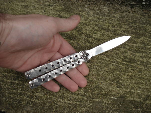

On m'a demandé un balisong dans l'esprit d'un BM42 mais en 3" de lame et avec mon interprétation. J'ai donc réalisé ce petit balisong.
  • Un balisong de 7,6 cm de tranchant, émouture creuse sur toute la hauteur.
  • Lame en 100c6 de 4mm d'épaisseur. Trempe à l'huile.
  • 10,5cm fermé. 18,5 cm ouvert.

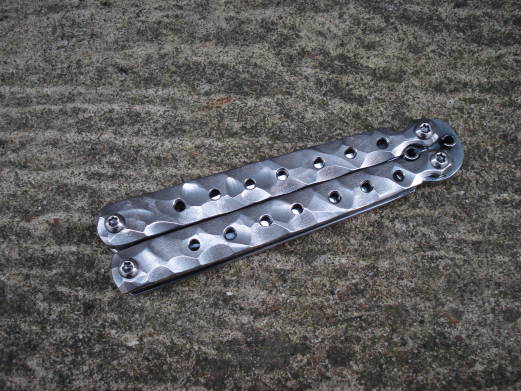

  • Branche en ta6v4 de 3mm d'épaisseur, percée et toxifiée.
  • Epaisseur 10mm et 14mm à la visserie.
  • Visserie en inox et rondelle bronze phosphore.
Et exceptionnel : mes perçages sont alignés (enfin presque). Et oui, cela flippe bien.

La couleur bleutée et l'état de surface des branches correspondent-ils à l'aspect naturel du titane ou est-ce que tu as fait une anodisation ?
Re: Couteau papillon
Messagede cardoso5fr » Mer 1 Déc 2010 12:39
Propre en étant sauvage, pas facile n'est-il pas ?
Sinon, ce sont juste les reflets de la lumière sur le titane toxifié. Il n'y a pas d'anodisation dans le cas présent.
