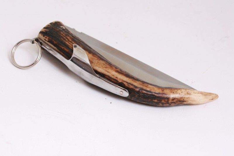

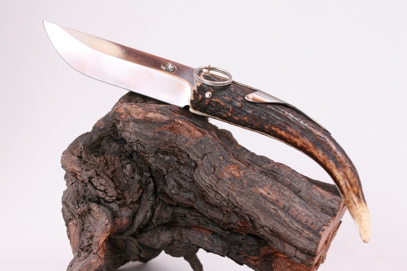

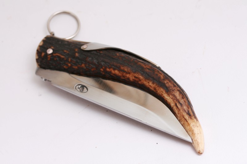

Une fois n'est pas coutume, voici un couteau à ressort à palme. J'ai pris un certain plaisir à réaliser cette pièce, rustique, sans fioriture...
Le couteau est assez imposant : 28 centimètres en position ouverte, pour 15 fermé.
La lame est en acier carbone XC75, le ressort en inox Z20, et le manche en bois de cerf.

C'est un superbe couteau Daniel, avec une taille en effet imposante !
Est-ce que l'ajustage de la palme présente des difficultés particulières ? Chaque bois étant différent, c'est du sur-mesure...

Et bien avec un peu de patience, ça se passe très bien... Il faut travailler aussi bien sur la partie corne (enfin bois) et sur le ressort ! Une fois ajusté au manche, il faut positionner le ressort sur la lame ouverte et percer en priorité le rivet arrière. A l'aide d'une pince bloc, maintenir l'ensemble et percer les deux rivets latéraux...
Le plus ennuyant, c'est le rivetage de ces rivets là : pour ce faire, j'ai glissé une plaque dans la fente du manche afin de bloquer la tête du rivet.

L'ajustage se fait sur le ressort... donc lame finie ! La trempe du ressort se fait en dernier.
C'est Ma solution, ce n'est peut être pas la meilleure, mais moi ça me va !

lorsque je préparais mon CAP coutelier, j'ai eu le plaisir de passer 15 jours dans l'atelier de Mr Mongin. Je me rappelle de quelques points sur le montage des ressorts à palme, si ma mémoire est bonne :
- Il n'y a pas de rivet arrière.
- Pour les deux rivets restants, c'est en fait le même rivet. Le ressort est bandé pour décoller légèrement du manche. Il faut plaquer le ressort sur le dos et ensuite faire passer son clou (conique en pointe) à travers la première "oreille", la première moitié du manche, la saignée du passage de lame, l'autre moitié et enfin la dernière "oreille". Ensuite on coupe le clou de longueur, on le rivette et pour terminer on coupe à la lime la partie du clou passant dans la saignée. C'est la tension du ressort qui maintient les deux demi rivets en place.
