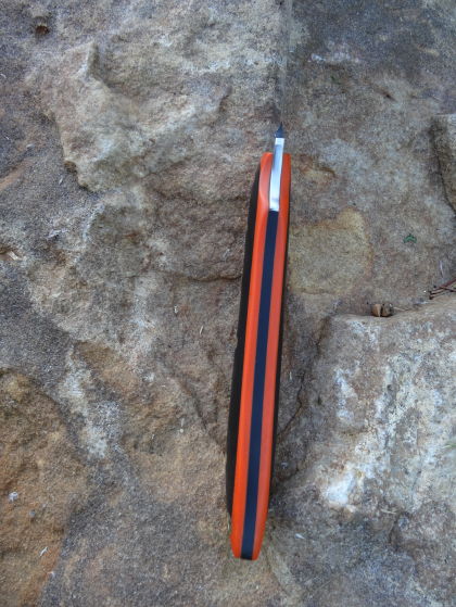

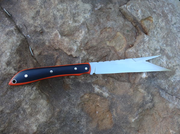

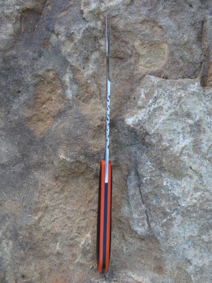

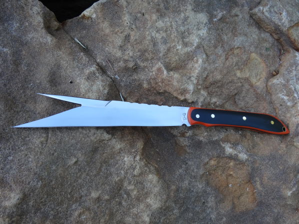

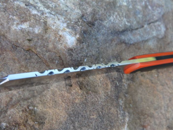

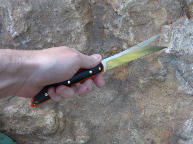

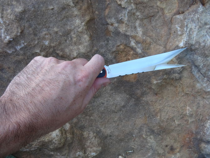

Dans le cadre du Build Off 2012 pour JerzeeDevil, j'ai réalisé un couteau fixe dans le même esprit que le balisong , toujours inspiré des lames de kampilan philippins [Naissance du couteau : lien].
The Devil Tongue présente les caractéristiques suivantes :
  • 30 centimètres de longueur,
  • 6 centimètres de tranchant principal : 7 cm pour le tranchant secondaire
  • 3 millimètres de Niolox, trempé sous plaque à 1040°C (maintien pendant 25 minutes) , 200°C pendant 30 minutes x2.
  • Montage en demi plate semelle avec un G10 orange/noir

c'est un couteau réellement particulier ! Pourquoi avoir choisi de donner deux pointes à la lame ?
forgeferron
Messages: 187
Re: Couteau fixe à double pointe, en micarta bicolore
Messagede cardoso5fr » Dim 16 Sep 2012 06:56
Inspiré des Kampilan philippins, ces lames sont là pour faire éprouver la crainte dans le regard de l'adversaire. Dans le cas présent, c'est plus pour le style : le couteau n'est pas un utilitaire, ni un couteau de "combat" ni quoique ce soit. Cela fait partie du délire "chasseur de démon" annuel pour un Build Off sur un forum américain. C'est donc juste pour le design et le fun (et le défi technique de faire une double émouture de ce genre).

Messagede gr83 » Jeu 20 Sep 2012 06:40
Bonjour Cardoso. C'est effectivement une forme très originale. Je viens de voir la série de photos où mène le lien, mais j'ai des difficultés avec l'anglais, hélas...
Peux-tu me dire à quoi te servent les deux blocs d'aluminium d'une part, et quelle est la nécessité d'une trempe sous plaques, et qu'entend-on par là précisément d'autre part ?
Le manche bicolore est une réussite !
Merci et bonne journée.
gr83
Messages: 86
Localisation: VAR
Messagede cardoso5fr » Jeu 20 Sep 2012 08:39
Les blocs d'aluminium servent simplement à refroidir l'acier : l'aluminium sert pour faire les radiateurs de pc et autres car il absorbe bien la chaleur. Là, l'idée est d'absorber la chaleur de l'acier tout en le comprimant. C'est peut être moins violent et classique qu'une trempe à l'huile, mais sur de petites épaisseurs comme 3 millimètres cela le fait bien. Je ne sais pas si sur 6 millimètres, pour que la trempe soit bien à coeur, cela serait suffisant comme méthode.
Le gros avantage de la trempe sous plaques pour les inox, c'est que cela permet d'éviter en grande partie le voilage. Cela ne corrige pas toutes les erreurs d'émouture mais au moins cela limite les risques.

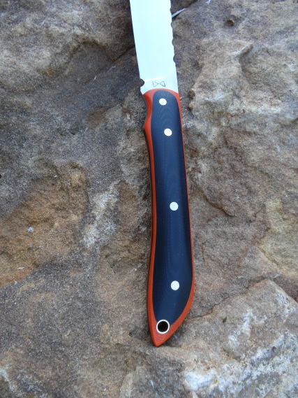

Messagede Kador » Ven 21 Sep 2012 16:24
le G10 bicolore s'achète-t-il tout fait ou est-ce deux plaques (et dans ce cas, comment assures-tu bien la continuité) ?
Kador
Messages: 16
Inscription: Lun 16 Aoû 2010 09:20
Messagede cardoso5fr » Ven 21 Sep 2012 19:36
Si tu regardes le sujet sur Jerzeedevil, ce sont deux plaques collées à l'époxy. La continuité est assurée par un collage propre.
