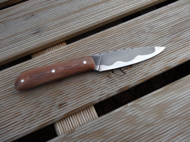

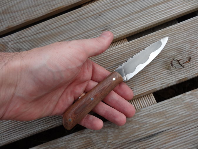

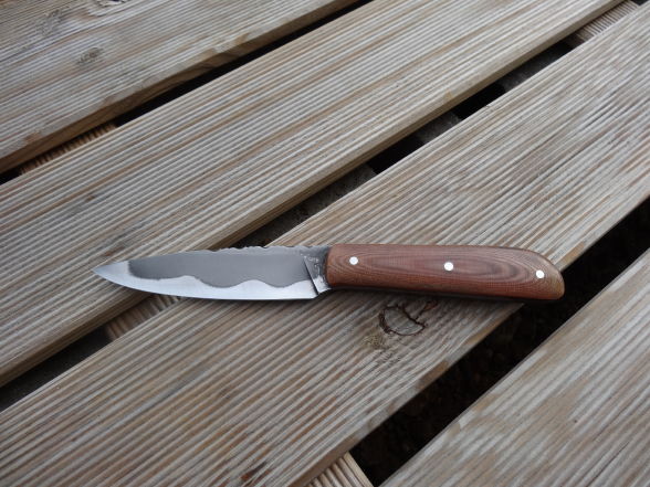

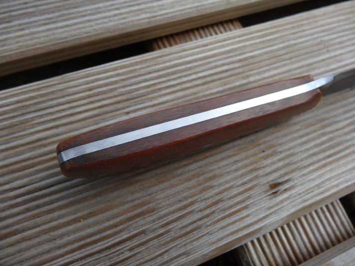

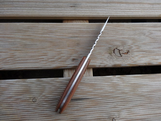

Ce couteau est voulu comme étant un couteau de table. En tout cas, il peut servir à table sans trop effrayer les convives mais il se sentira tout aussi à l'aise pour aider à la préparation du repas, et ne devrait pas rencontrer trop de soucis s'il vient en complètement d'un gros fixe sur un petit bivouac.
Il s'agit d'un couteau fixe en acier 115W8 ayant subi une trempe sélective à l'huile, revenu 2 fois à 180°c pendant 30 minutes.

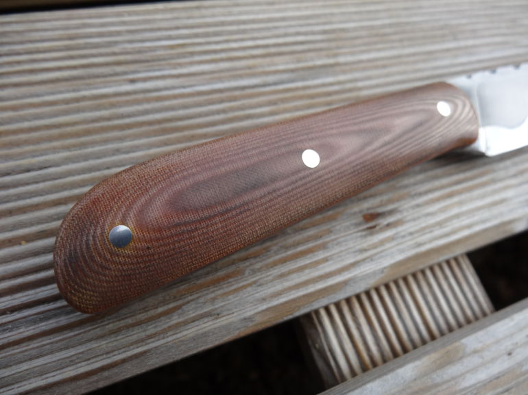

Le manche est en canvas micarta miel, les rivets en inox.
Il a 9 centimètres de tranchant pour 18,5 centimètres de longueur, 15 millimètres d'épaisseur et 2,3 centimètres de hauteur.

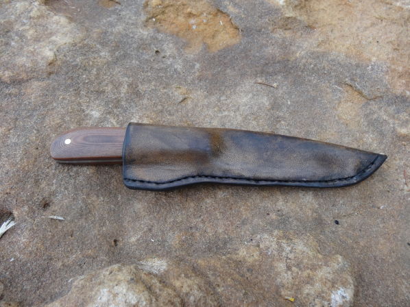

Je ne vous montre que la face présentable de l'étui, patiné et teinté au goudron de Norvège avec un petit coup de cire par dessus.

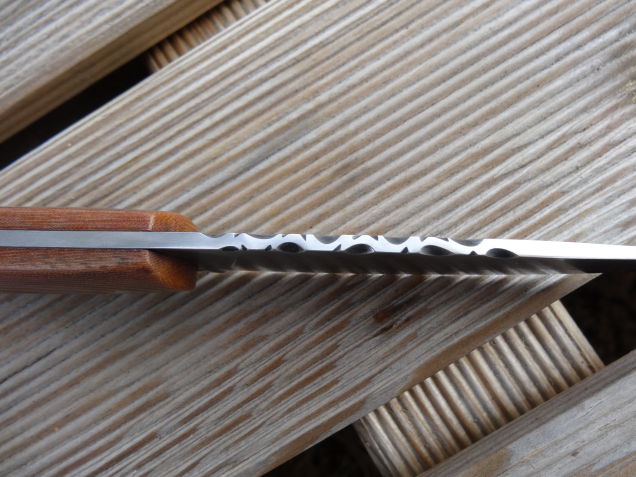

La différence de couleur due à la trempe sélective est assez surprenante, est-ce un effet de lumière ?
Décidément, j'aime beaucoup les nuances de couleurs obtenues avec le micarta travaillé dans l'épaisseur, c'est un matériau intéressant.

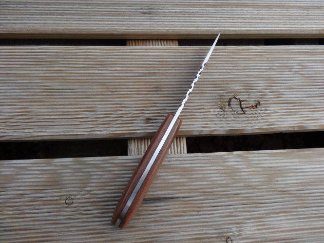

Le manque de symétrie du guillochage est-il volontaire, ou t'arrive-t-il, comme moi, de te "mélanger un peu les yeux" ? Excuse-moi de cette critique, le résultat est sans doute simplement celui recherché.
Es-tu toujours aussi satisfait du 115w8, je vois que tu sembles t'y tenir ? Il semble que tu aies réduit le temps des revenus, pourquoi ?
Voici en application les résultats dus au traitement au goudron de Norvège... plutôt réussi !

Pour la trempe sélective : polissage miroir, bain de perchlorure de fer de 20mn, satinage à la laine d'acier 000. Polissage de la partie dure et on garde la partie "molle" satinée. D'où le contraste.
Le guillochage, c'est 100% freestyle. Je n'ai jamais aucune idée avant de commencer, donc il n'y a pas de mélange, c'est simplement un coup ici, un coup là, on reprend l'autre lime et ainsi de suite.
Concernant l'acier 115W8, j'en suis entièrement satisfait. Niveau acier à outils, c'est un gros cran au-dessus de ce que j'ai utilisé jusque là à mon sens, au niveau agressivité du tranchant et au niveau tenue de coupe.
Pour la réduction du temps de revenu, il me semble que lorsque la température est atteinte dans le four, la vitesse de transformation dans l'acier doit être plus ou moins celle du son. J'estime qu'une demi-heure dans le four permet d'obtenir une température homogène et donc d'avoir le cœur de la lame à la même température. Après je peux me tromper. Comme ça je consomme moins de gaz.
En effet, c'est une illustration du traitement au goudron de Norvège. On peut faire plus "homogène" si on fait attention à la manière dont on applique le goudron, mais je voulais un style patiné/rustique.
