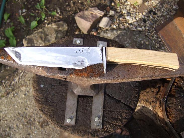

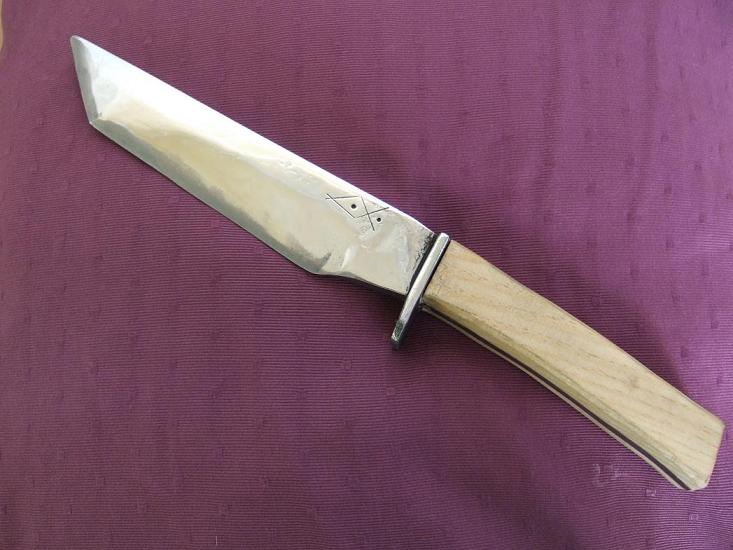

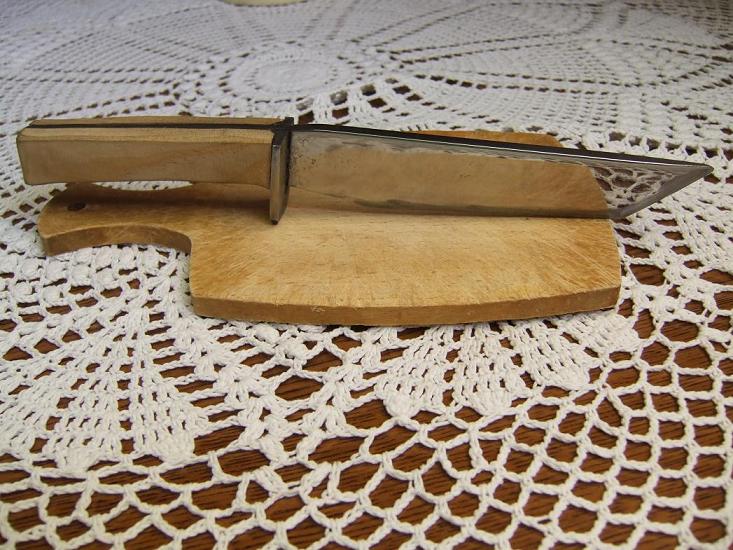

Bonjour à vous.
Cela fait déjà quelques temps que je vous lis tous assidument, et devant la qualité de vos ouvrages, j'hésitais à vous présenter quoi que ce soit, mais bon là, je saute le pas. Cet ouvrage n’est pas parfait, mais je lui ai consacré quelques jours de travaux.
J’ai forgé ce couteau dans un plat de E st E 690 V (acier à haute limite élastique), avec un faible taux de carbone (0,18%), mais je l'ai trempé quand même.
Apparement la trempe n'as pas pris (aucune ligne de trempe n'est visible).
Voilà, j'attend vos critiques et vos questions, en espérant qu'il y en aura ! Merci d'avance !

je ne connais pas cet acier. Apparemment st E 690V est l'ancienne dénomination d'un acier de construction dit "à hautes performances" connu à présent sous la désignation S 690 Q. Il est utilisé pour construire des châssis, flèches de grues, bennes, et bâtis de machine, en raison de ses caractéristiques d’élasticité et de formabilité.
Sa composition chimique serait alors :
    C% : 0,20
    Si : 0,80
    Mn : 1,7
    P : 0,020
    S : 0,010
    Cr : 1,50
    Ni : 2
    Mo : 0,70
    V : 0,12
Effectivement, sa composition ne permet pas une trempe ce qui le rend inapte pour la coupe (reste à voir si ses caractéristiques mécaniques ne pourraient pas présenter un intérêt dans la composition d'un damas...). C'est donc un couteau que tu devras réaffûter en permanence.
Personnellement, indépendamment de la qualité de l'acier lui-même, je pense que l'émouture pourrait être plus fine (meilleure coupe), et la garde moins "carrée", mais ce dernier point est une question de goût personnel.
Pourquoi ne pas reprendre ce projet avec un acier plus adapté à la coutellerie ?

Attention, il peut y avoir différentes finalités à la trempe. Pour cet acier (que, encore une fois, je connais mal), il semble à lire la fiche technique du fournisseur auquel tu fais référence, qu'il s'agisse plutôt d'atteindre les caractéristiques d'élasticité maximales.
Une dureté de 300 HB reste très inférieure à ce que est usuellement recherché pour des outils de coupe.
