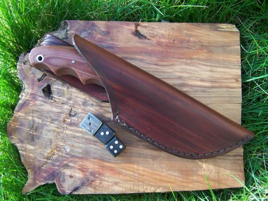

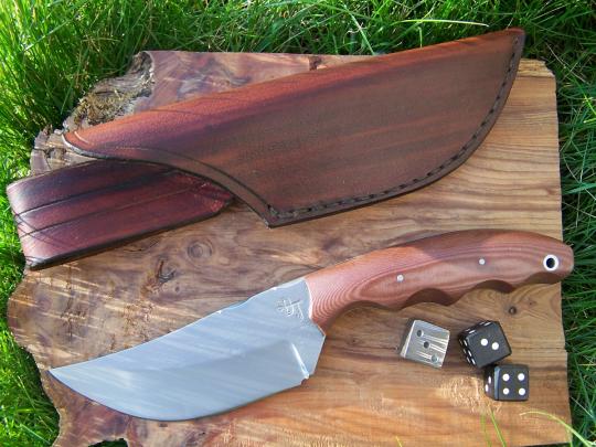

Messagede turbotec » Mer 21 Mar 2012 20:49
Voilà ce que Mercorne m'avait envoyé pour son livre : du micarta chocolat.
Vu que le micarta est résistant au coup et à l'eau, j'ai décidé de faire un skinner forgé en XC75 avec un sablage, et bien sûr un étui fait par ma femme :

Messagede Giloud31 » Jeu 22 Mar 2012 08:52
Bonjour Turbotec,
il est superbe ! Le micarta est très beau dans cette couleur.
On dirait une émouture creuse, est-ce bien le cas ?
Il doit être très efficace dans la fonction de skinner à laquelle il est, semble-il, destiné.
Pourrais tu nous donner des détails sur les dimensions. Il semble assez grand mais ça n'est peut être pas le cas, c'est peut être seulement l'aspect donné par la largeur de la lame.
Mention spéciale également pour l'étui, sobre et épuré, il lui va très bien.

Messagede turbotec » Jeu 22 Mar 2012 20:47
Merci Monsieur.
Pour les dimensions, il fait 21cm hors tout et 11cm pour le tranchant.
L'émouture creuse est faite avec une roue de 300.
