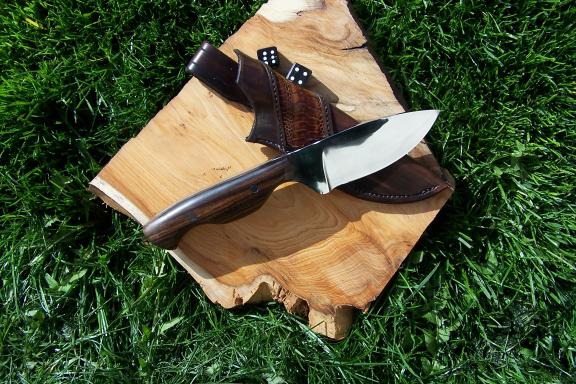

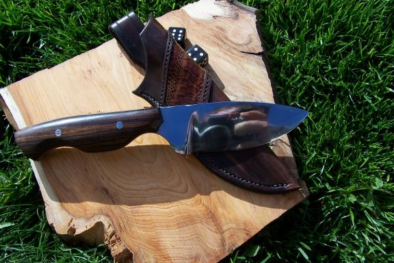

Voici un skinner réalisé pour la chasse au gros.
Il est forgé en 135C3 avec une trempe sélective qui ne se voit pas sur les photos mais qui est bien sur la lame. Cet acier procure un tranchant exceptionnel idéal pour le dépeçage.
Il mesure hors tout 25 cm dont 12 cm de tranchant. Ses plaquettes sont en palissandre.
L'étui avec insert a été fait par ma femme.

Une fois encore, très joli mariage des nuances du bois et du cuir, je suppose que c'est intentionnel ?
Avec cette émouture plate bien haute, si les traitements thermiques sont OK, ça doit effectivement couper redoutablement bien, parfait pour un skinner.
Je ne suis pas amateur du fini miroir, mais ça ne regarde que moi, et de toute façon, à l'usage il va se patiner peu à peu, il sera (à mon goût) encore plus beau.

Le travail a l'air très bien en effet.
135c3, vieille lime ou acier du tarn ?

C'est un acier du tarn !

Superbe travail, comme à chaque fois, tant au niveau de l'étui que du couteau.

Comment est-ce que tu te procures les nuances des Aciers du Tarn. Directement auprès d'eux, ou est-ce que tu passes par un détaillant ?

C'est une barre que j'ai échangée contre de l'if à un copain coutelier.

Sinon les acieries du Tarn vendent en petites quantités.
Je les avais contactées, il y a longtemps, quand je cherchais de l'acier, et puis j'ai croisé Achim.
