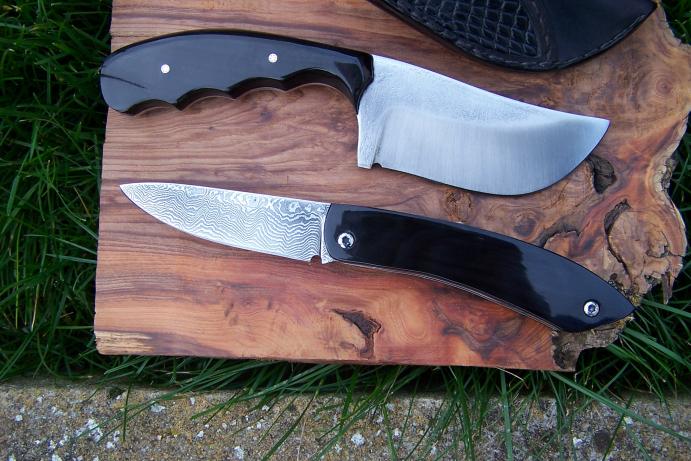

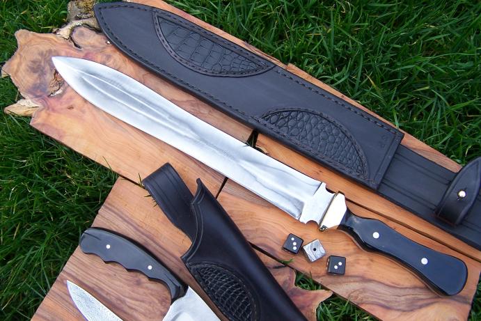

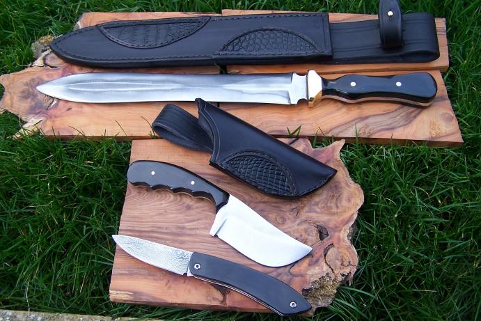

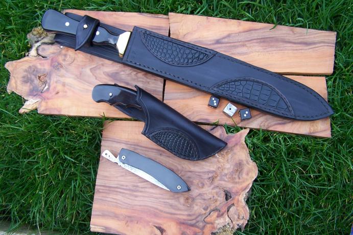

Voilà un trio de couteaux créé pour un chasseur aux gros gibiers : une dague, un skinner et un pliant pour casser la croûte.
- La dague est faite en XC75, plate semelle avec trempe sélective, une garde en laiton, des rivets mosaïques et des plaquettes en corne de buffle noire. Elle mesure 42 cm pour 27,5 cm de tranchant.
- Le skinner est réalisé en A2, avec corne de buffle et les mêmes rivets mosaïques que la dague. La forme est inspirée d'un couteau de Daniel C. Il mesure 19 cm pour 10 cm de tranchant.
- Le pliant est un damas : 90MCV8 et 15N20 de 96 couches avec des côtés en titane et corne de buffle noir. Il mesure 19 cm pour 7,5 cm de tranchant.
Les étuis de la dague et du skinner ont été faits en cuir par ma femme avec des inserts en peau de crocodile.

Messagede BDelor » Ven 25 Fév 2011 20:49
Esthétiquement, cela fait un très bel ensemble qui à mon avis, mériterait même d'être présenté dans un coffret comme c'est souvent le cas pour les ensembles de chasse. Les étuis sont également très réussis, avec toujours une belle unité de couleur par rapport aux matières utilisées sur les couteaux.
Félicitation pour l'émouture symétrique de la dague, c'est un exercice périlleux ! Juste une remarque : s'il s'agit comme je le suppose d'une dague à servir, peut-être qu'une garde plus large aurait été préférable pour mieux protéger la main en cas d'effort très appuyé (ce qui risque d'être le cas au vu de la largeur généreuse de la lame).
Le skinner est d'une belle taille, c'est vraiment pour du gros gibier !
N'y a-t-il pas d'étui pour le pliant ?

Messagede turbotec » Ven 25 Fév 2011 21:03
Non, il n'y a pas d'étui pour le pliant, le propriétaire n'en voulait pas. Merci pour tes compliments, nous avons pris plaisir à réaliser cet ensemble. Bonne idée pour la boite, je n'y avais pas pensé !
