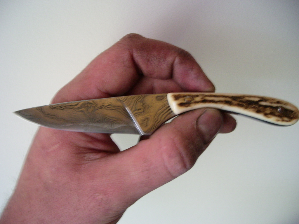

Voici un petit couteau pour une demoiselle :
  • damas torsadé, soudé en "sandwich",
  • manche en bois de cerf,
  • rivet inox.
Grosse difficulté : faire un couteau "fin" et "féminin" pour une miss !(Mille excuses pour la qualité des photos du damas !)

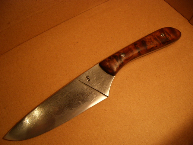

et un droit (environ 160mm de long) :
  • damas aléatoire en "sandwich" (XC 75, adx),
  • manche plate semelle en loupe,
  • et rivet de 3 inox (métal d'apport TIG) (c'est pour un chasseur, pour le casse-croute).

Les deux sont élégants, et la loupe a l'air très belle (loupe de quoi, au fait ?).
C'est dommage que tes photos ne soient pas plus nettes, on ne distingue pas bien les détails du bois ni ceux du damas. Je te suggère de te bricoler une petite boite à lumière, ça permet pour trois fois rien de faire des photos bien meilleures.
Sur la deuxième photo, j'ai l'impression (mais on ne distingue pas bien) que la couche centrale du sandwich n'apparait pas sur toute la longueur du tranchant. En fait c'est la difficulté majeure avec le sandwich, à savoir garder des épaisseurs bien équilibrées , sans déformer les couches, et en maintenant la couche centrale bien centrée. Mais peut être est-ce juste la photo qui donne cette impression...
Est-ce que tu pourrais préciser la constitution du damas ?
Amitiés.

Merci Bernard ! Alors !
C'est de la loupe de bruyère me semble-t il que j'ai collée a l'araldite sur la semelle car j'ai déjà eu de la loupe juste rivet qui "éclate au fil du temps".
Sinon c'est juste du damas xc 75 et adx (acier doux), il doit y avoir pas loin de 192 couches si mes souvenirs sont bon !
C'est un effet : on voit mal sur les photos mais le sandwich est bien centré (c'est vrai, que ce n'est pas évident).
Je tiens a préciser que je fais de la coutellerie juste pour le fun !

Messagede cardoso5fr » Mar 16 Juin 2009 10:23
Les deux sont superbes.
Sur celui pour demoiselle, j'aurais vu le ricasso un poil moins avancé, genre 1/2 cm plus proche de la lame pour ne pas avoir cette impression de "masse" entre le tranchant et le manche.
En tout cas, les deux ont vraiment une belle ligne.
