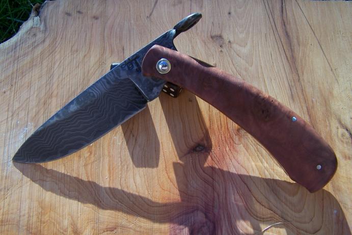

Messagede turbotec » Dim 1 Aoû 2010 21:36

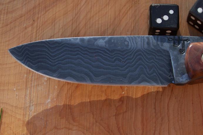

Voilà une de mes dernières créations : un piémontais fait en damas réalisé avec du 90MCV8, 15N20 et du 110WLV5, ce qui lui donne un tranchant redoutable.

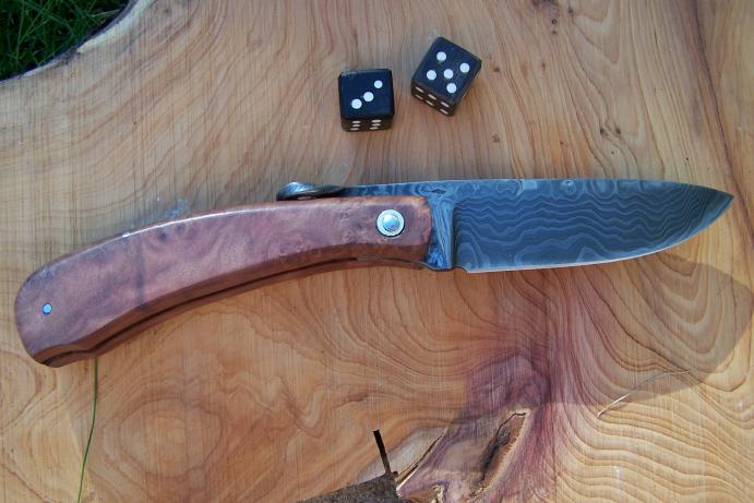

Pour le manche, j'ai utilisé de la loupe de Flexuosa. L'intercalaire est en micarta noir.
Il mesure 19 cm ouvert pour un tranchant de 8 cm.
turbotec

Messagede cardoso5fr » Dim 1 Aoû 2010 21:49
Beau damas, belle ligne. Un peu dommage d'avoir mangé ton logo.
Flexuosa ?
Sinon, le dernier aciers ne serait-il pas plutôt 110WCRV5 (1.2519) ?

Messagede turbotec » Dim 1 Aoû 2010 22:06
Merci de ta réponse ; et pour te répondre : le flexuosa est un arbre d'Australie, et pour le 110 c'est bien wlv5 qui vient de chez Achimw.

Messagede BDelor » Dim 1 Aoû 2010 23:48
Je confirme la proposition de Cardoso : Achim a bien au catalogue du 110WCrV5 (1.2519).
Bravo pour le damas. Le fait d'utiliser 3 nuances d'acier différentes permet de donner au motif une profondeur intéressante.

Messagede polsk » Mar 3 Aoû 2010 18:24
As-tu fait ton damas au marteau ou as-tu accès à un martinet ?

Messagede turbotec » Mar 3 Aoû 2010 23:21
Merci à vous.
Pour le damas, j'ai un Vernet.
