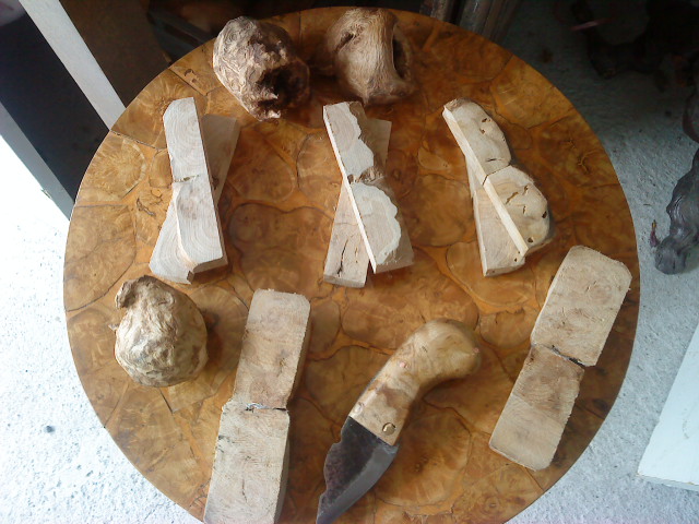

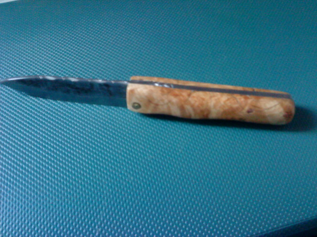

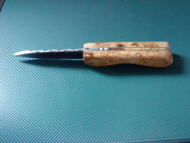

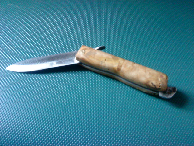

Voici un petit piémontais.
La lame est de l'acier pris dans une lame de scie circulaire, détrempée et retrempée. Le manche est de la loupe de châtaignier ; le problème, c'est que cette essence de bois se présente sous la forme de boules (voir photo) : je dois donc tirer des plaquettes et des montages pour avoir la longueur nécessaire. Le guéridon, dessous, est de la marqueterie de loupes de châtaignier.
D'autres photos de couteaux en loupes de châtaignier :

Compte-tenu des contraintes de dimension des loupes, c'est une bonne idée d'avoir choisi une forme de couteau court et trapu (première photo).
Est-ce que tes plaquettes sont traitées ? Huilées, stabilisées... ?
Re: Couteau piémontais
Messagede gérard montourcy » Sam 18 Sep 2010 07:11
Je colle les morceaux, à la colle blanche, et je mets à la presse ; une fois le manche réalisé, je passe de l'huile de lin, je laisse sécher, ensuite je passe plusieurs couches de cire blanche.
