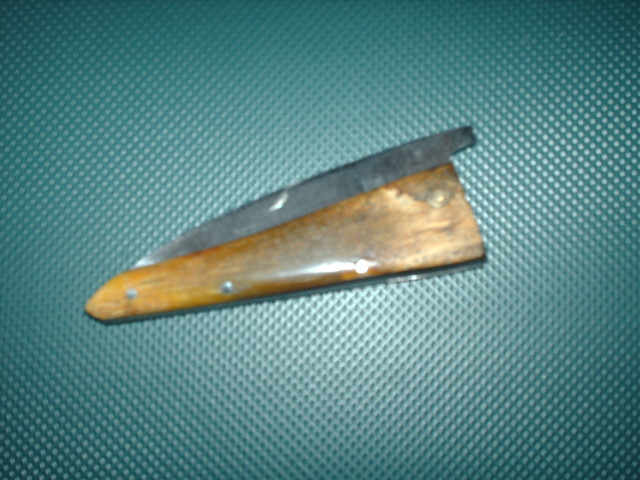

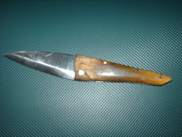

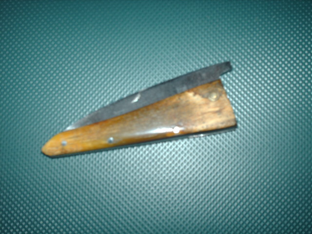

Messagede gérard montourcy » Sam 2 Oct 2010 10:05
Voici un couteau piémontais, à lame en acier de scie circulaire formée en stock-removal. Le manche est en pointe de corne de vache, chauffée à l'huile, pressée à l'étau et séchée, montée sur plaquettes en inox.
gérard montourcy
Messages: 23
Inscription: Dim 21 Mar 2010 12:58
Re: Couteau piémontais à manche en corne de vache
Messagede BDelor » Sam 2 Oct 2010 10:16
La forme est pour le moins originale, mais les positionnements manche / lame ont l'air OK, que ce soit en position ouverte ou fermée.
Pour la lame, l'émouture aurait sans doute gagné à être un peu moins épaisse, question de qualité de coupe.
Quid des traitements thermiques ?
Messagede gérard montourcy » Sam 2 Oct 2010 10:33
J'ai détrempé l'acier et une fois fois la lame formée, j'ai fait une trempe sélective avec de l'argile, mais je crois que le résultat n'est pas parfait ; quant à l'émouture, je la laisse toujours trop épaisse, il faudra que je revois cela.
gérard montourcy
Messages: 23
Messagede BDelor » Sam 2 Oct 2010 10:38
Si l'émouture remonte plus haut sur la lame, le tranchant sera plus fin et la coupe meilleure.
Sinon, il faut avoir au départ une épaisseur de lame inférieure, ou alors faire une émouture creuse.
PS : après la trempe - même sélective - ne pas oublier le revenu !
Messagede gérard montourcy » Sam 2 Oct 2010 11:03
Merci pour tous ces conseils, et à bientôt avec un nouveau couteau.
