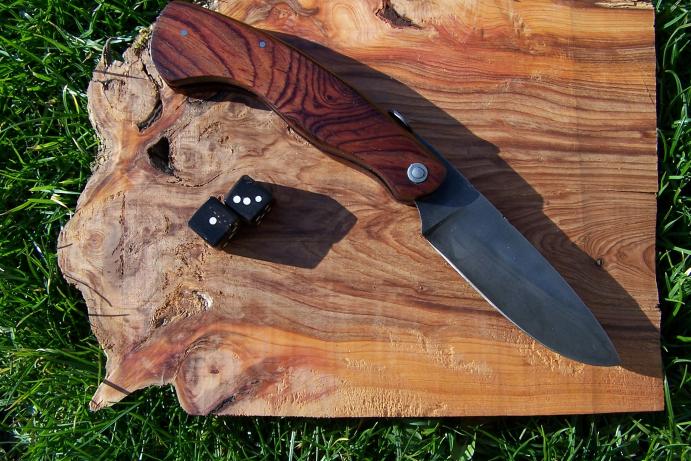

Messagede turbotec » Dim 7 Mar 2010 22:45
forgé dans du XC75 trempe sélective au goops, il mesure 13 cm fermé et 22 cm ouvert. Les plaquettes sont en cocobolo.
A vos réflexions...

Messagede BDelor » Lun 8 Mar 2010 00:05
Je vois que la lentille forgée est ta marque de fabrique !
Le résultat est toujours aussi plaisant, cela fait à mon goût un couteau équilibré et élégant. Le veinage du cocobolo qui rayonne à partir de la partie centrale du manche produit un bel effet.
Ce serait bien d'avoir aussi une photo du couteau en position fermée ...

Messagede turbotec » Lun 8 Mar 2010 00:08
Oui merci, quand j'ai fait les photos, j'ai oublié de le prendre fermé : l'habitude des fixes.

Messagede cardoso5fr » Lun 8 Mar 2010 09:56
Il est élégant, le bois va bien avec la lame patinée.
Un petit truc me gène. C'est la jonction du finger choil sur la lame et du manche. Cela fait une cassure un poil trop importante à mon gout (c'est juste mon gout). Mais en diminuant cet angle, tu te rapprocherais surement un peu trop du pivot et d'éventuelles rondelles.

Messagede Ariane » Lun 8 Mar 2010 18:54
J'aime beaucoup le mariage du cocobolo avec les reflets bleutés de la lame en XC75.
Cette teinte est-elle spécifique à la nuance d'acier ?
Je trouve par contre moins heureuse la forme du manche, sans doute ergonomique, mais qui casse un peu la finesse des matériaux assemblés. La ligne de préhension du piémontais n'est-elle pas un peu exagérée ?

Messagede cardoso5fr » Lun 8 Mar 2010 20:57
La couleur n'est pas vraiment spécifique au xc75. Les aciers carbone simple vont avoir aprés passage au perchlorure de fer (ou aprés patinage naturel) plus ou moins cette teinte.
Des aciers plus ou moins alliés seront peut être un peu plus gris, ou un peu plus noir. Le 90MCV8 est un poil plus gris par exemple. Mais c'est vraiment trés léger.

Messagede turbotec » Lun 8 Mar 2010 21:29
Merci a vous,
pour le manche, je le voulais de cette forme car j'avais une lame large : il lui fallait a mon gout un manche assez imposant.
Pour la couleur, cardoso a tout dit.

Messagede turbotec » Jeu 11 Mar 2010 22:06
Voila avec un peu de retard :
