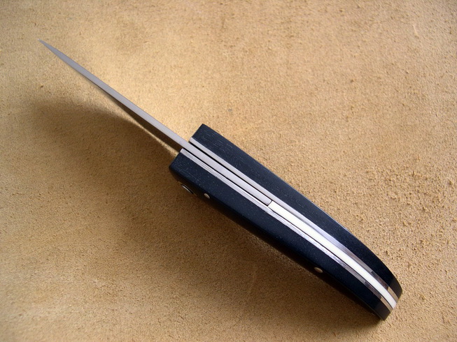

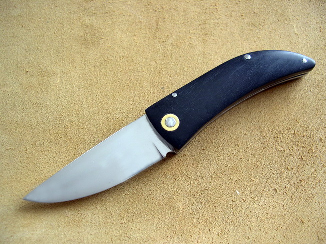

Messagede FREMINET » Lun 16 Nov 2009 19:16
  • Lame forgée "YASUKI WHITE PAPER"
  • Manche en ébène.
  • Platine en Z20C13
  • Intercalaire en elforyn.
  • Rivet acier et laiton.
  • Longueur totale 17 cm.
  • Lame de 7,5 cm.

Messagede BDelor » Lun 16 Nov 2009 20:31
l'élégance de la ligne est très réussie. En revanche, est-ce qu'il n'y a pas un petit jeu à l'ajustage de la lame entre les platines ?
Je me pose aussi la question de la résistance mécanique de l'elforyn en tant que butée de lame, mais je n'ai aucune expérience sur le sujet...

Messagede FREMINET » Lun 16 Nov 2009 20:34
Il y a un petit jeu infime car j'ai mis des rondelles téflon de 0.04mm pour éviter le frottement acier/acier. L'elforyn ne sert pas de butée, j'ai mis un rivet pour ça.
