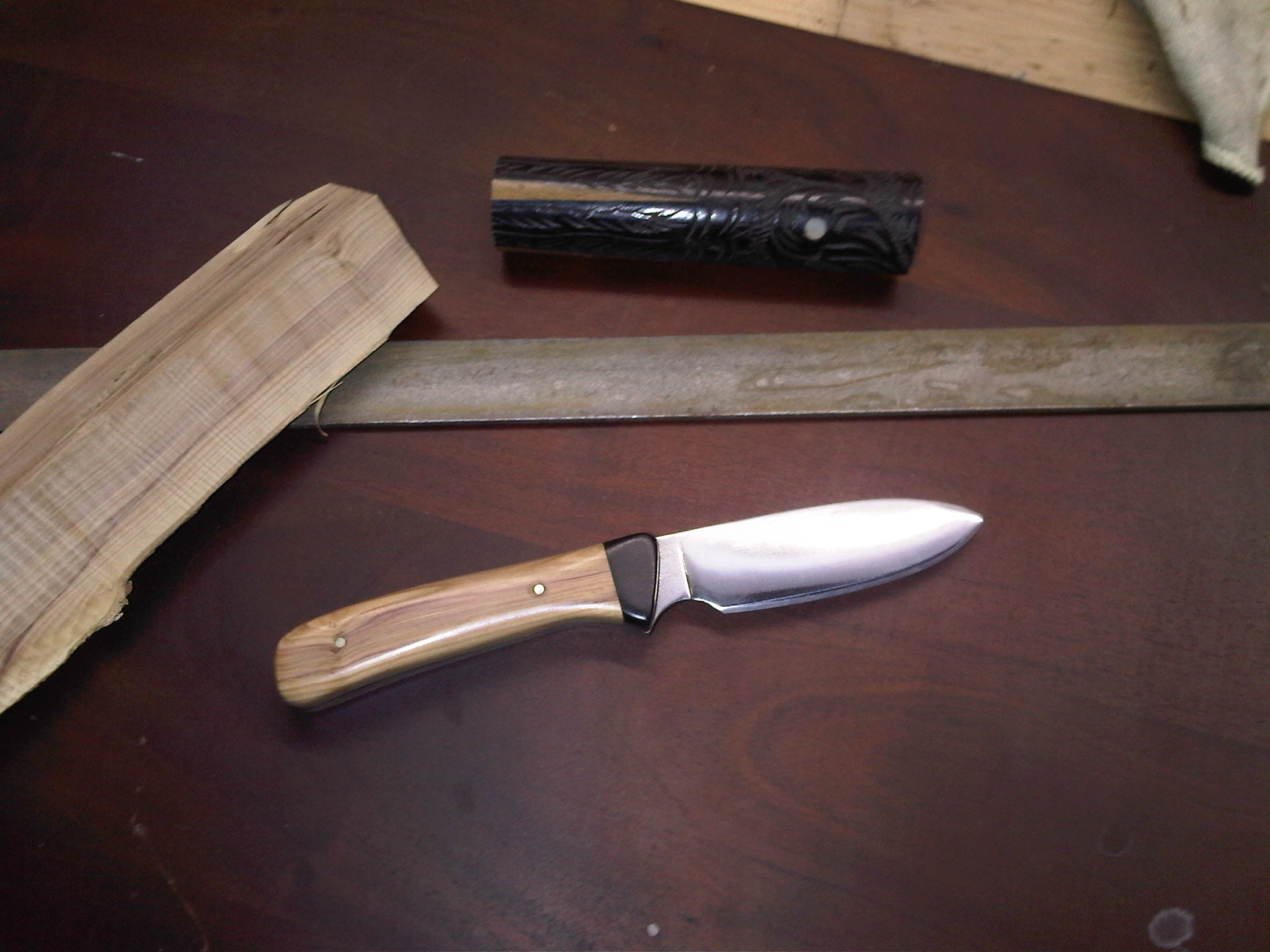

Messagede Genevois1965 » Lun 14 Mar 2011 19:53
Je vous présente modestement mon premier couteau réalisé a partir d'un plat en XC75 acheté chez Eurotechni.
Le manche est en bois de lilas et en ébène récupéré sur une queue de billard cassée achetée 3€.
Il me reste a fignoler le tranchant rasoir... pas le plus facile pour un débutant.
Merci par avance de vos commentaires et conseils.

Bravo, cela semble un travail très soigné, en tout cas pour ce qu'on peut en voir sur la photo.
Est-ce qu'il s'agit d'une émouture creuse ?
Sinon, quid des traitements thermiques ? Les as-tu faits toi-même ?

l'émouture est convexe, donc bombée; je posterai des photos plus détaillées. Pour les traitements thermiques : trempe au goop à l'aide d'une mini forge faite dans du siporex et chauffée au chalumeau, puis revenu au four. J'ai essayé la trempe sélective, mais la révélation au perchlo a été un peu timide, et n'a pas résisté au polissage, je ferai mieux au prochain.

Belle réalisation que voilà ! La ligne est très fluide, l'émouture semble très nette, et l'idée de récupérer des "bouts de bois" très économique et intéressante, le mélange plutôt heureux. Et les formes données au manche donne un bel élan, aucune monotonie... Seul bémol "utilitaire", le décroché d'index placé après le ricasso, qui donne de jolies courbes, ne me semble pas très pratique par rapport à une coupe, sauf à ne pas l'utiliser et ne lui laisser qu'une fonction esthétique qu'il remplit très bien !
On en redemande !
