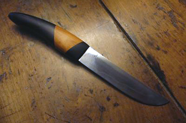

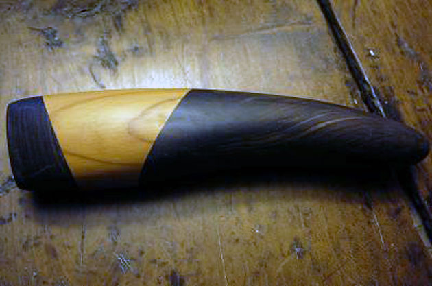

un de plus ! Forgé à partir d'une lime carrée de 15mm de section, trempe partielle. Le manche est réalisé a partir d'un morceau d’ébène ramené du Sénégal, un peu trop petit alors j'ai rajouté un bout d'olivier.
Longueur totale : 260mm, lame : 130mm, largeur : 25mm, épaisseur : 3.5.

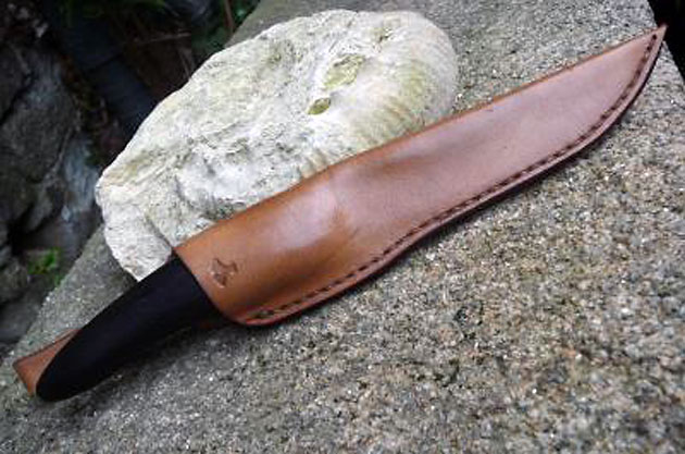

L’étui est en cuir de 3mm d’épaisseur, c'est le troisième que je fais.
Je dois dire que ce couteau me plait beaucoup !
Merci de vos avis critiques et constructifs !

La composition du manche est originale, je trouve qu'esthétiquement c'est réussi.
Juste un tout petit détail : personnellement j'aurais aplani un poil plus le dessus du manche pour qu'il soit bien dans la continuité du dos de la lame.
Bravo pour l'étui, la couture a l'air bien régulière, c'est loin d'être évident.

pour les coutures, j'utilise une gouge de sellier (je crois que c'est comme cela que cela s'appelle) et une roulette crantée. La gouge permet de tracer une ligne en creux parallèlement au bord, un coup de roulette et il suffit de suivre les pointillés !
