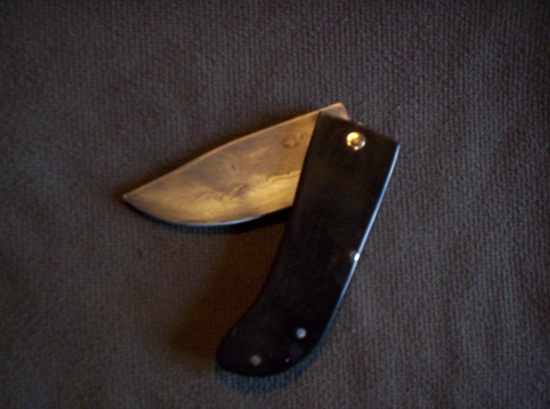

Messagede nico83 » Jeu 23 Déc 2010 19:46
j'ai voulu changer un peu et travailler l'acier à la place de l'obsidienne, donc soyez indulgents.
La lame est forgée en 15N20, trempe sélective à l'huile, manche en ébène, intercalaire en 15N20, rivets en acier et laiton.
Je suis déçu car je me suis planté sur un rivet.
La longueur est de 18,5 cm.
A vos remarques.
nico83
Messages: 20
Inscription: Ven 29 Oct 2010 12:46
Re: Couteau pliant à manche en ébène
Messagede BDelor » Ven 24 Déc 2010 00:09
Difficile sur les photos de voir exactement le loupé dont tu parles. Je suppose qu'il s'agit du rivet du milieu qui est trop près du dos...
18,5 cm de long, ça fait déjà une belle taille pour un pliant ! C'est dommage que tu n'aies pas mis une photo en position fermée pour voir comment se positionne la lame par rapport au manche.
Personnellement j'ai bien la forme d'ensemble qui me rappelle un peu les couteaux corses.

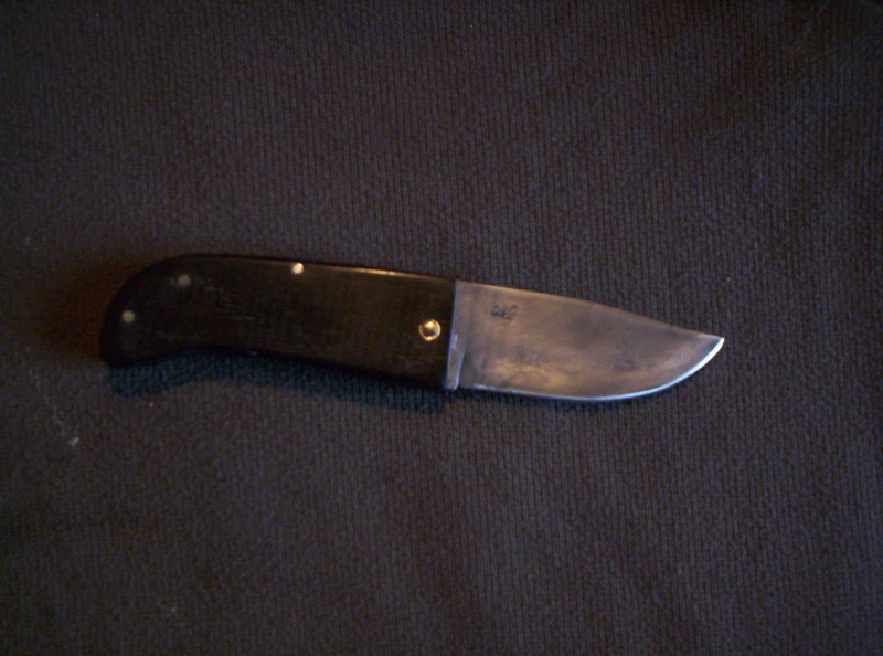

Messagede nico83 » Ven 24 Déc 2010 11:51
Voilà une photo en position fermé.
