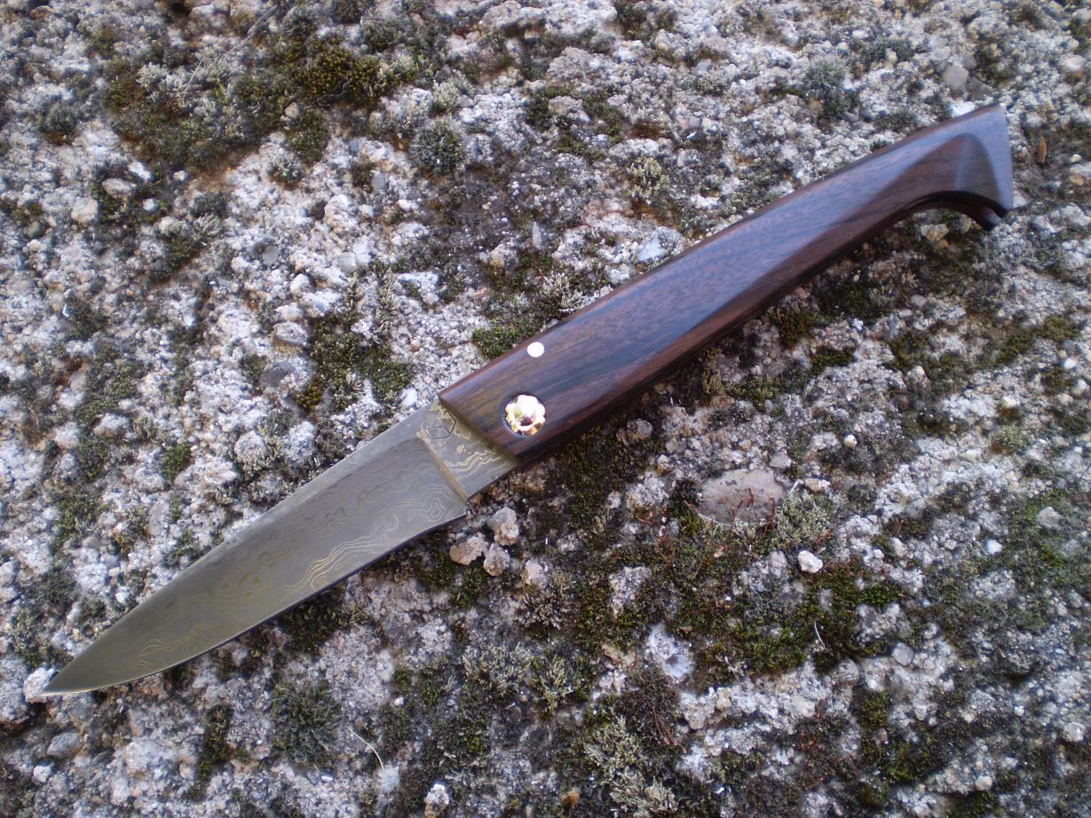

Messagede Guillaume48 » Jeu 4 Nov 2010 17:00
Bonjour.

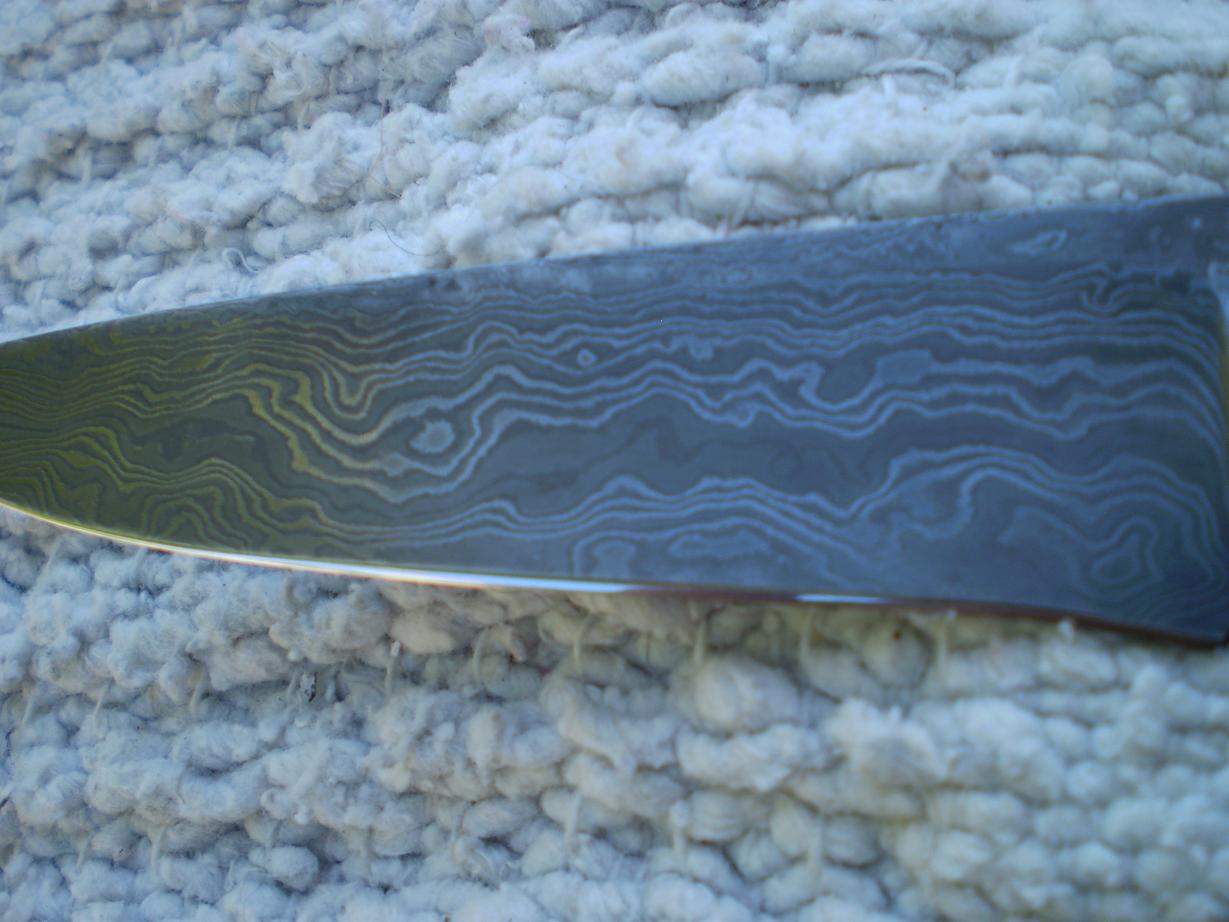

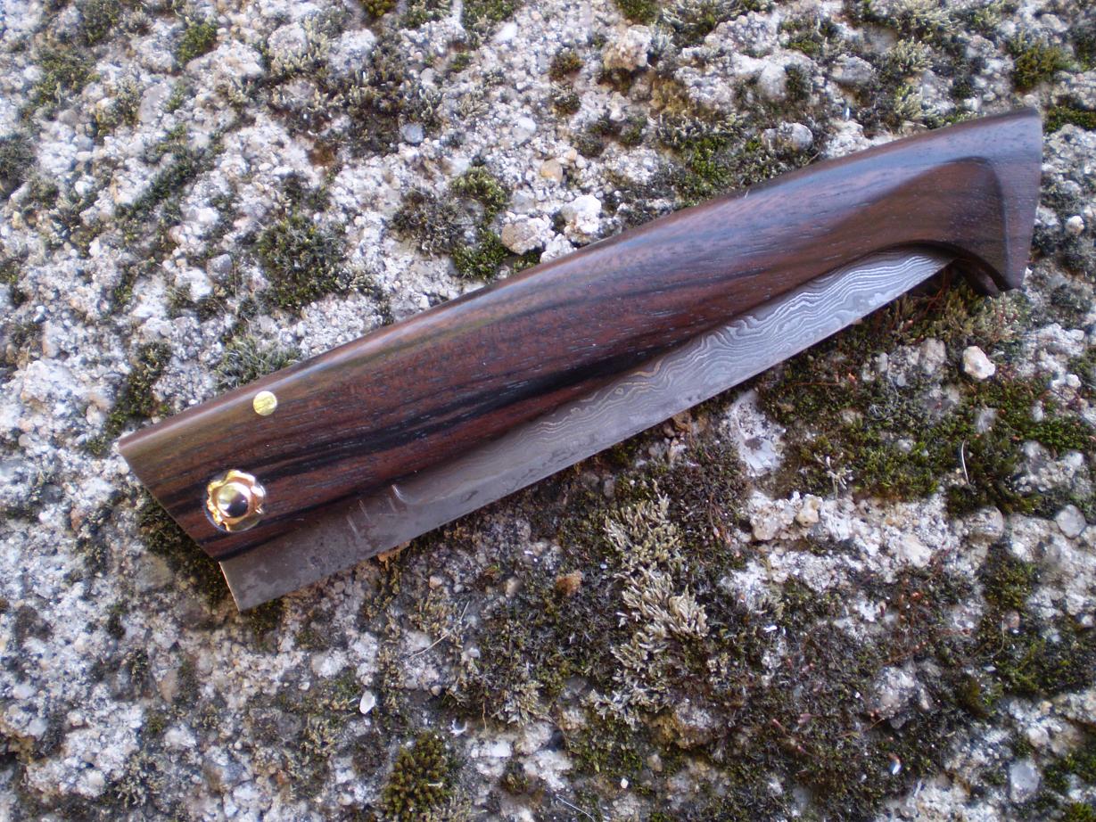

Un deux clou typique de ma production. La lame est en acier damassé (144 couches de 60Ni20, 110WCrV5 et 90MnCrV8) normalisée 5 fois et trempée au goop. Le manche est en ébène de Macassar. Le montage est réalisé par l'intermédiaire d'un axe en acier, de rondelles en laiton guillochées et de rondelles de friction en téflon.
Désolé, les photos ne sont pas super... Merci de me dire ce que vous en pensez.

Re: Couteau pliant à deux clous et manche en ébène
Messagede BDelor » Jeu 4 Nov 2010 17:11
Si je comprends bien, la trousse te fait usage pour plusieurs couteaux !
Je vois que tu utilises le 60NI20 d'Achim, personnellement je trouve que cet acier est très agréable pour les trousses de damas, un vrai plaisir à souder.
Personnellement j'aime moins cette nuance de bois et je ne suis pas très fans des rivets travaillés, mais ce n'est qu'un avis personnel, et la ligne du couteau reste une réussite.
Messagede Guillaume48 » Jeu 4 Nov 2010 18:19
En effet Bernard, je produit des trousses assez grosses pour fabriquer environ 6 ou 8 lames de pliant. C'est la joie d'avoir une forge à gaz bi-turbo et un pilon Vernet. Dans le cas de cette trousse, il s'agit d'un test en vue d'un autre projet, mais vous aurez l'occasion de voir ce même damas sur un couteau droit sous peu.
Messagede cardoso5fr » Jeu 4 Nov 2010 18:54
J'adore la ligne de tes couteaux, le damas est superbe, la petite rosace autour du pivot donne un petit coté "luxueux" de plus.
J'aime beaucoup. Je ne trouve point de critique, hormis peut être une préférence pour de la visserie sur ce genre de couteau. Mais les rivets le font bien.
Messagede Olivier21 » Ven 5 Nov 2010 00:04
J'aime beaucoup le dessin de tes couteaux, avec cette façon très particulière de former tes manches. J'aurais peut-être préféré un manche plus sombre qui aurait plus contrasté avec les rivets travaillés comme tu l'as fait ici et qui apportent une touche très chic en plus de l'élégance discrète du manche avec ce talon caractéristique.
Je ne sais pas comment tu arrives à réaliser le petit décroché près du talon de la lame avec une émouture qui suit, c'est très frustrant.
Et ton damas est très beau. Vivement le fixe !
